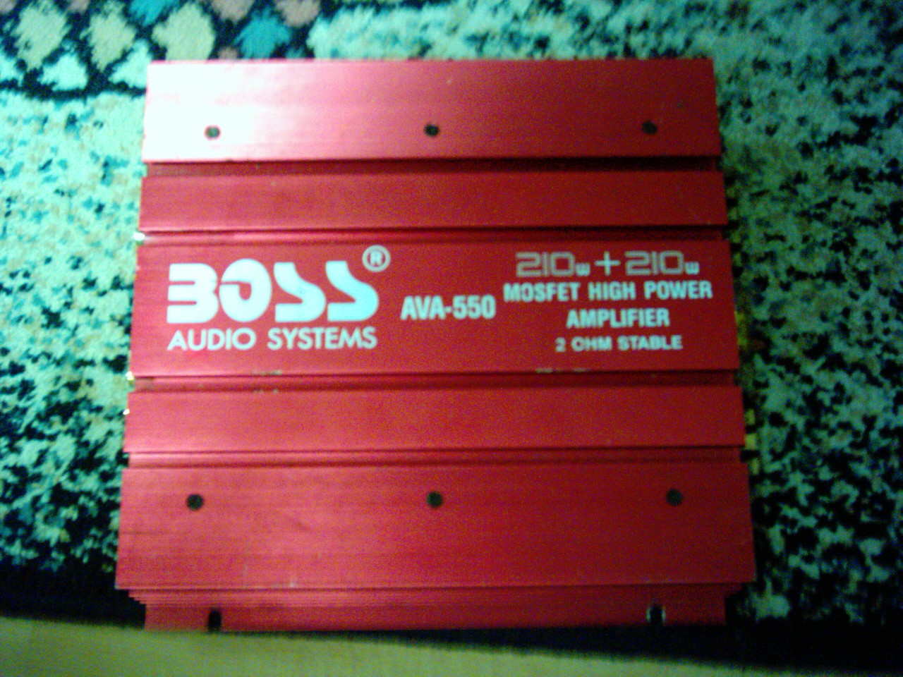

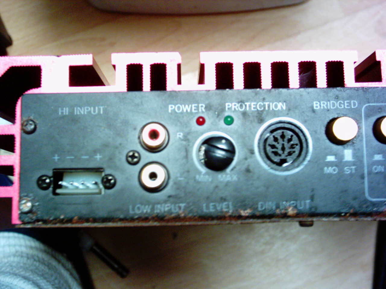

    O to zdjecia tego zmacniacza !!!
    Jakie najlepiej dac glosniki do wzmiacniacza 2X210 W ???
    I jak ktos jesycy mogl mi powiedyiec jak go dokladnie podlacyzc bo jak go podlacyzlem to swieci sie tzlko cyerwona lampka a yielona nie i glosnki na polce nie graja
    Jaki moglem popelnic blad

  • #7 3921889
    B_A_R_T_E_K_120
    Poziom 25  
    napisz jak go podlaczyles?? podlaczyles wszystkie przewody razem z przewodem remote?? czy moze same Power GRD i głosnikowe??
    jesli wszytsko podlaczyles dobrze to wina moze tkwic we wzmacniaczu czyli poprostu moze byc uszkodzony
    Raczej nie spodziewal bym sie niczego nadzwyczajnego po tym wzmacniaczu. Jakie głosniki do niego podlaczyles??
  • #8 3921891
    DqVid
    https://obrazki.elektroda.pl/89_1180129447.jpg
    Wydaje mis sie ze dobrze podlaczylem
    Z radia niebieski przewod do remote
    + z akumulatora
    No i - na karoserie
    No i sie swieci tylko czerwona lampka
    a glosnki to te stowy ale wogle nic zadnego dzwieku
    jutro jeszcze zobacze

  • #11 3923100
    DqVid
    Nie wlasnie juz wszystko gra !!!
    Masa byla za slabo przykrecona
    To w koncu o jakiej moc ma podlaczyc glosnkik do wzmacniacza zeby juz gralo elegancko na max ile moze pociagnc ten wzmacniacz !!! (i ladny dzwik bez chrypienia )
