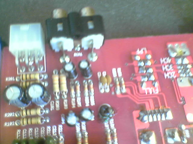

    Mam problem od jakiegoś czasu mój wzmacniacz w aucie przestał działać. Tzn jak sie go włączy to swieci sie dioda i syczy ale nie ma dźwięku. Wcześniej jak trzeba było poruszać czinczą bo tak jak by nie łaczyła i działalo a teraz lipa nic kompletne zero. I tu pytanie czy to wejscie w zasilaczu sie popsuło czy tez czincze.Bo nie wiem czy pchać sie w koszt. Wasze sugestie ????

    Jesli poruszanie kablem czincz przy wzmacniaczu pomagalo to stawial bym na luzne gniazdo w druku we wzmacniaczu , badz nielaczaca mase wtyku z gniazdem.Mozliwe tez ze w okolicy wzmacniacza masz gdzies zlamany kabel sygnalowy. Pozdrawiam

    Zgadzam się z tym co napisali przedmówcy. W większości wzmacniaczy samochodowych gniazda RCA połączone są z płytą główną za pomocą blaszek, czyli na sztywno. Blaszki te wlutowane są w płytę.
    Na 99% puściły te właśnie luty, to bardzo częsta usterka.
    Kiedy więc poruszałeś gniazdem to przemieszczały się również te blaszki i czasami załapywało.
    Do takiego uszkodzenia dochodzi najczęściej gdy gniazda RCA nie są dobrze przykręcone do obudowy. W takiej sytuacji lekkie uderzenie w gniazdo często skutkuje zerwaniem lutów na płycie.
    Na zdjęciu zaznaczyłem o które "blaszki" (nie wiem jak inaczej je nazwać) mi chodzi.
    Będziesz musiał rozebrać wzmacniacz i wymontować płytę gdyż luty są pod spodem.
    Zanim zabierzesz się za to proponuję wykręcić śrubkę przytwierdzającą gniazda do obudowy i wtedy na włączonym sprzęcie poruszać gniazdami w różne strony (jeżeli "załapie" to na 100% w tym jest przyczyna).

    Ok sprawdziłem i jesli chodzi o te blaszki to wszystkie sie trzymają dobrze nie ma nawet sladu uszczerbku nawet od dołu.Podłaczyłem rozkrecony wzmacniacz ale i tak nic. Tu zdjęcia troche kiepskie bo telefonem robione.

    A spróbuj bezpośrednio dać sygnał na płytke możliwe, że w środku tego plastiku coś się popsuło.

    Z tego co widzę to w tym wzmacniaczu masz wejście sygnału wysokiego poziomu. Możesz więc przez nie dać sygnał i sprawdzić czy wzmacniacz będzie działał...

    Moze nie udzielajmy koledze takich rad jak wyrzej bo niedosyc ze nie gra mu wzmacniacz to jeszcze przestanie mu grac radio. Albo zarob sobie na przewodach male wsowki , albo wlutuj sie z sygnalem w plyte wzmacniacza.Poczatkowo mozesz sprobowac nawet odpalic wzmaka podpiac glosnik i srubokretem niezaizolowanym (tak aby mial kontakt z twoim cialem)dotykal stykow sygnalowych.Z glosniku powinno byc slyszalene buczenie.Jesli takowe jest to trzeba szukac problemu z uszkodzonym gniazdem, jesli nie ma to mozna wnioskowac uszkodzenie samego wzmacniacza (przetwornicy , przedwzmacniacza (filtrow ) lub samego stopnia koncowego)

    ok już zrobione powodem były czincze. Kupiłem drugie i wzmak śmiga :)
