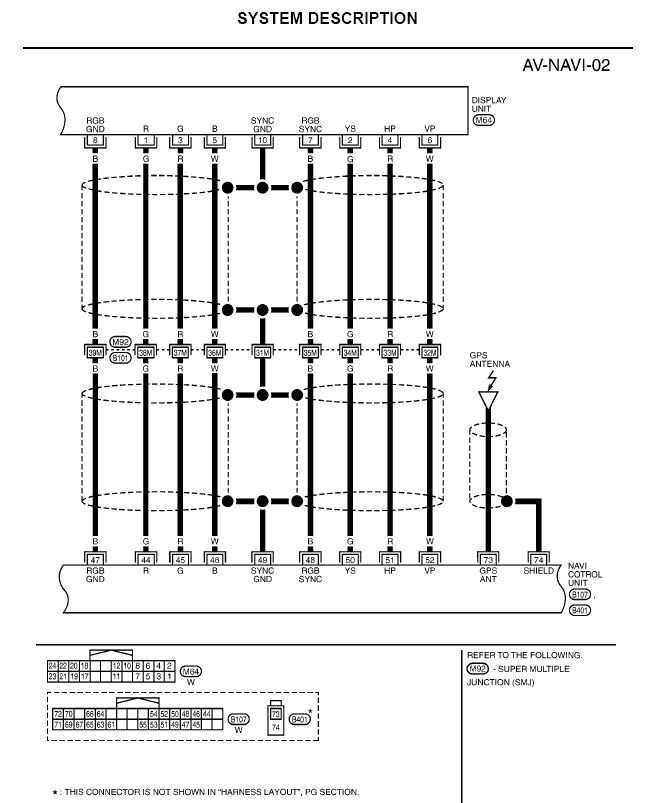

W samochodzie mam fabryczna instalacje audio - video. Niestety nie ma ona opcji DVD. W związku z tym chciałem dodać zewnetrzny odtwarzacz.
Znalazłem serwisówke do instalacji. Instalacja składa się z monitora - radia -nawigacji. Z serwisówki wynika mi że mógłbym podłaczyc odtwarzacz razem z nawigacją poprzez selector żródła obrazu do monitora. tylko że w selectorze mam dwie opcje podpięcia: albo cinche albo s-video natomiast wejście na monitor to wartości RGB. rzućcie okiem i podpowiedzcie czy do monitora mozna podłączyć dvd i przez któro gniazdo na selectorze.
Z tego co sie do tej pory dowiedziałem to chyba nie przez S-VHS bo do tego potrzebny jest konwerter, a mi chodzi raczej o jakies rozwiązanie budżetowe...
