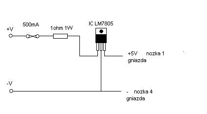

    Witam. Niedługo jadę na biwak, na tydzien a w mp4 akumulatr mi wytrzyma max 10h. Będe tam bez dostępu prądu. Macie jakies pomysly na zasilanie zastępcze? :) To jest MP4 Mpower E100. POzdoo

    jak widze w tym mp4 akumulatorki są wbudowane wiec zostaje ci kupic jakis akumulator 6V pare Ah stabilizator prądu na 5 V gniazdko usb . mp4 ładujesz przez kompa i tak samo bedziesz ładował z tego duzego akumulatorka. w gniazdku usb-A podłączasz nozke 1 do +5V a nozke 4 do - stabilizator 7805 na 1,5 A 1 nozke do akumulatora, 2 nozke do masy a 3 nozka na wyjscie http://www.elektroda.net/dla_kompa/usb.gif

    acha :) DZięki. Troszkę sie na tym nie znam. Możesz mi wytłumaczyc jaśniej? :P Ja to rozumiem tak: Kupic kilka baterii 6V, wziąś ze sobą kabelek usb do kableka usb przymocowac jakkies kabeli i ladowac ?:P Jeśli tak to wytłumacz mi dokładnie jak podłączyc baterie do wyjscia kabla usb . Pozdroo i jeszcze raz dzieki :)

    jak sie nie myle masz w mp4 wbudowany akumulator. do mp4 wkładasz kabelek zakonczony wtyczka usb do ładowarki która ma gniazdo usb. i robisz tak . kupujesz czesci gniazdo usb(takie same jak w ładowarce) lutujesz stabilizator i masz na wyjsciu na gniazdku 5V takie same napiecie jak w porcie usb. w szereg daj bezpiecznik 500 mA na wszelki wypadek i opornik pare watt 1 ohm , prad ładowania nie powinen przekraczac kilkaset mA . a co do baterie to nie rozumiem, zaproponowałem akumulator 6V np 4Ah .w linku masz opis niazda usb-A i do tego gniazda lutujesz stabilizator, pozniej do tego gniazdka podpinasz mp4 przez kabelek który dostałes wraz z grajkiem
