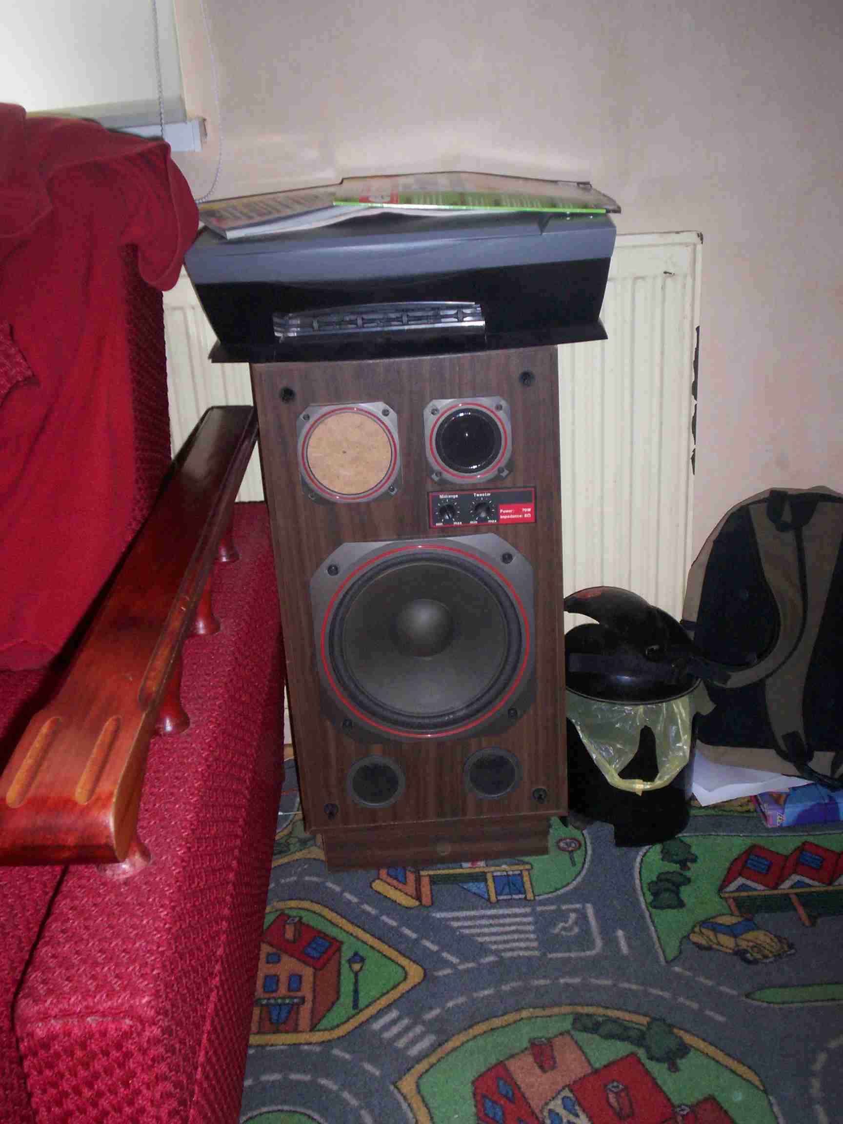

  • #25 3962740
    Franki100
    Po pierwsze chciałem was przeprosić ze nie pisalem ale bylem zajety
    1. Koszty: chciał bym się zmieściść w sumie 150 zl
    2. pokój jest wielkości 25m2
    3. kolumny jakie posiadam to: 2x tonsil 70 watt
    2x cath 70 watt
    2x unitra tonsil space 86, 50 watt
    1x subwaffer w obudowie 150 litrów 2 głośniki tonsila o mocy 60 watt kazdy
    Impodencja każdej kolumny wynosi 8 omów
    4. Donapędzania tego stosuje 2 wzmacniacze:
    - Diora WS 354A (2 kanały po 40 watt) - subwaffer
    - Diora WS 442 (4 kanały po 35 watt) - reszta kolumn
    - mam jeszcze wzmacniacz 4 kanałowy JVC lecz popsuty jest przekaźnik i czekam na ojca az zjedzie z pracy i mi naprawi.
    Zastanawiam się nad kupnem Ampltunera 7.1 ale nie wiem czy to dobre rozwiązanie??
    Pozdrawiam reszte dodam pozniej problemy mam z netam nara
  • #26 3975045
    bados1990
    I Ty chcesz z tego kino zbudować czy co? 7.1 jest dobry ale po co? jak coś to 5.1 z procesorem dźwięku ale te kolumny do kina sie nie nadają...
