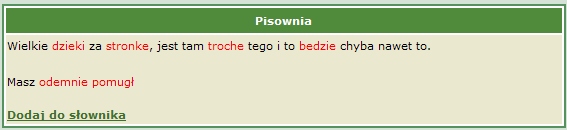

    Wielkie dzieki za stronke, jest tam troche tego i to bedzie chyba nawet to.
    Masz odemnie pomugł
    Karta muzyczna Creative X-Fi XtremeMusic-pinologia ?
    Proszę edytować ostatni post i dokonać stosownych zmian w pisowni.
    Pisownię niektórych postów koryguję sam, jednak nie jest to moim obowiązkiem.
    Posty nie spełniające tych kryteriów będą usuwane do "Kosza".
    W przypadku nie podporządkowania się moim zaleceniom temat zostanie zamknięty wraz z konsekwencjami regulaminowymi!
    Ps. Proponuję przed wysłaniem postu nacisnąć przycisk "Pisownia".
