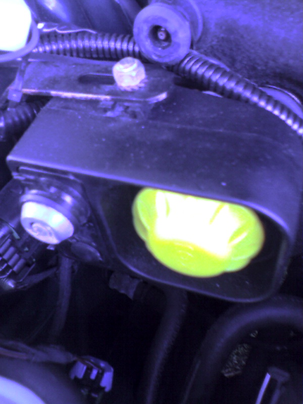

    Nie dawno zakupiłem opla omegę b z 1998r. Mam problem z alarmem mianowicie. Posiadam kluczyk w którym mam umieszczony pilot do zamka centralnego i ten funkcjonuje. Mam również drugi pilot oznaczony do autoalarmu i ten nie działa. Bateria jest OK. Dioda na pilocie gdzie wciskam to się świeci. Problem jest taki że centralka w samochodzie nie reaguje. przekręciłem kluczykiem przy syrenie na ON i nic. Dioda w samochodzie nie reaguje (nie mruga) i sprawdzałem alarm się nie uzbraja.
    Może jakiś bezpiecznik, gdzie go znaleźć?
    Pomóżcie ponieważ szukałem w dotychczasowych postach na ten temat i wszelkie rady nie przyniosły w moim przypadku pozytywnych rezultatów.

    Jaki typ tego Foxa?
    Sprawdź ile przewodów wychodzi z syreny.
    Chyba wiesz gdzie należy szukać wyjca?

    Naprawdę nie wiem jaki typ tego FOXA. Ale zrobiłem fotki.
    Opel Omega B problem z autoalarmem Firmy FOX
    centralka,
    wiązka która wychodzi z tej centralki,
    pilot
    czujniki ruchu w wewnątrz samochodu,
    Przepraszam że taki opis tego alarmu ale jestem po prostu zielony w tych sprawach. Proszę o waszą pomoc.

    Jest to Fox F900 T3, centrala jest gdzieś schowana musisz ją zlokalizować i sprawdzić zasilanie jeżeli jest ok to dość często padają piloty, wymiana trymera i powinno ruszyć.
