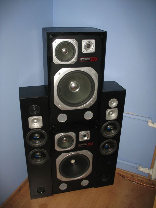

    wiec renowacja skończona, trochę sie narobiłem, nakleiłem i trochę nauczyłem.
    skorzystałem z większości rad kolegi i jakoś to wyszło.
    Te nieoryginalne membrany w basach jednak zostały(szkoda kasy a w sumie papier to papier, wiec waży podobnie i twardość też ta sama) tylko resor dostały tonsilowski i gra dobrze, tylko te kopułki przeciw kurzowe musze jeszcze wymienić bo jak dam mocy to zaczynają chwaszczeć, są dużo słabsze od oryginału i ciśnienie je wgniata ;)
    zawieszenia w średnicy wymieniało sie gorzej jak w basach bo gorzej z dostępem, wyszło nie za ładnie ale cewka nie trze wiec jest git.
    wysokie tez dostały nowe cewki, te co były podmienione
    trochę tuningu optycznego , obwódki pomalowane na srebrno i wsadziłem ładne śrubki z nierdzewki zamiast tych śmiesznych wkrętów, zaszpachlowałem to co mi DHL poczaskał...
    ogólnie nie te kolumny :D
    jak ktoś zainteresowany to mogę wrzucić fotke ;) .
    pozdrawiam

    Walnij fotke zobaczymy co ci się udało naprawic ;)
    Wsumie ciekaw jestem co za kopułka się wgniata od cisnienia?
  • #5 3944119
    hunterhouse
    kopułka - no ten błyszczący srodek membrany w basowym głośniku
    ona jest z czegoś takiego jak ta kształtka w bombonierach, no ciut grubsze ale chwaszczy niemiłośiernie. W jednym już jej brakuje ;)
    oryginalne są duzo twardsze i niemają prawa chwaszczeć.
    co do fotek to mildtony stoją w srodku, po bokach stare samorubki na alphardach ale też graja:PP

    No widze,że ładnie sobie poradziłeś z regeneracją. Ramki mnie się zbytnio te srebrne nie podobają i nie wspomnę o srebrnej kopułce wygląda okropnie. Pozatym bardzo ładnie ;)

    majkel sony mi także na początku się nie podobały te srebrne kopułki, jak oglądałem moje głośniki na fotce ale jak juz dostałem te głośniki poczta to zmieniłem zdanie co do tych kopułek, na żywo, aż tak strasznie nie wyglądały :D

    jakie strebrne kopułki (wysokotonowe czy przeciwkurzone) ?? te w mildtonach ?? przeciez one w oryginale też były srebrne, moze troche ciemniejszy odcien albo jak to mówią stalowe ale też coś takiego.
    a jakie miały być ??
    a tamte alphardy to były malowane, ale w sumie to nie o nich rozmawiamy :PP
    a tak w ogóle to o gustach sie nie dyskutuje ;) :P
