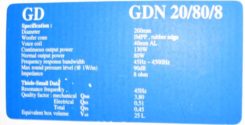

    Witam!
    Qmpel ma niepotrzebny glosnik, ktorego parametry (nie wiem jak z prawdziwoscia...) dolaczylem na zdjeciu w zalaczniku.
    Jest to raczej noname, czy jakas podrobka Tonsila chyba...
    Chcemy z braku zajecia :P zlozyc z tego jakiegos uniwersalnego subika, ktory byc moze pojdzie na sprzedaz, wiem ze karzecie mi pewnie dac do to closed i nie marudzic, ale wybor nasz padl na BP, z wielu wzgledow.
    WinIsd po wprowadzeniu parametrow sugeruje vented/BP6th, ale zastanawiam sie nad 4th takze, dla bezpieczenstwa...
    Doradzcie cos, subik bedzie gral na wzmaku bez filtra (bp sie przyda wtedy) troche w pomieszczeniu w wakacje, moze w aucie, moze jako uzupelnienie subertanich satek w kafejce czy cos :D
    To jak dawac 4th czy 6th?
    Pozdrawiam!
    Aha, jak mozecie do dajcie jakies konkretne parametry komor oraz ich zestrojenia, bo troche mi sie to 'rozjezdza' jak symuluje :(
    #2 3929829
    takero
    Poziom 32  
    Ciężko jest zrobić bp4th (nie wspominając już o bp6th) bez dokonywania pomiarów, a co dopiero bez prawdziwych TS głośnika ?
    Wrzuć go w br - ze 20 - 25l i br na ucho dobierz - 40 , 45 hz.
    Zagra to napewno lepiej niż przypadkowo dobrany bp.
    Tym bardziej że wykresy z winisd dotyczące bp mają zwykle mało wspólnego z rzeczywistością.
    #3 3930118
    AVG
    Poziom 30  
    Ja do budowy BP bym się nie brał bez sprzętu pomiarowego który by mi podpowiadał co zmienić w strojeniu, pól biedy jeśli jest to BP4th, ale jeśli ktoś chce klepać BP6th to już bez pomiarowca nie podchodź! bo band pass podwójnie wentylowany to już wyższa szkoła jazdy w której mało do powiedzenia ma WinISD bo on rzeczywistości raczej nie przewidzi, on służy tylko do sprawdzenia jak głośnik się zachowa w danej aplikacji, a w celu dokładnego dostrojenia tejże obudowy potrzebny jest jak już wyżej pisałem system pomiarowy umożliwiający zmierzenie charakterystyki zbudowanego systemu głośnikowego i wprowadzeniu małych poprawek w strojeniu w celu poprawy brzmienia.

    DJ_Czyżyk
    No taa... Wiedzialem, ze tak sie to skonczy :P
    Wiem, ze radzicie mi tak dla bezpieczenstwa, dzieki.
    Ale jesli jednak bysmy sie upierali, traktujac ta konstrukcje troche experymentalnie :P wrzucic to w jakis BP to koniecznie 4th???
    Chodzi i o experyment, ale taz o brak koniecznosci stosowania filtra (powiedzmy...) i jakby sie jeszcze dalo, jak na symulacjach kosztem jakosci podbic ta obudowa troche pewne czestotliwosci z zakresu powiedzmy 50-100Hz :D
    Co do parametrow to sadze ze moga byc nawet prawdziwe, jednak troszke skape sa...
    Pozdrawiam!

    takero
    Poziom 32  
    Odróżnijmy eksperyment od czegoś robionego tak naprawde na pałe.
    Nie rozumiem takich topiców - skoro wiesz co odpowiemy i nie zamierzasz się dać przekonać to po co to wszystko ?
    Jak chcesz to rób - Twoja sprawa.
