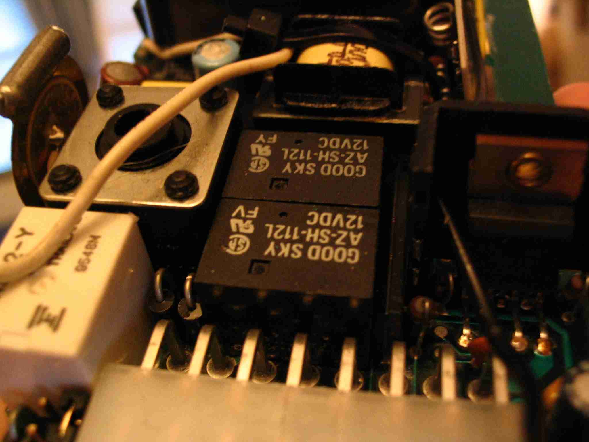

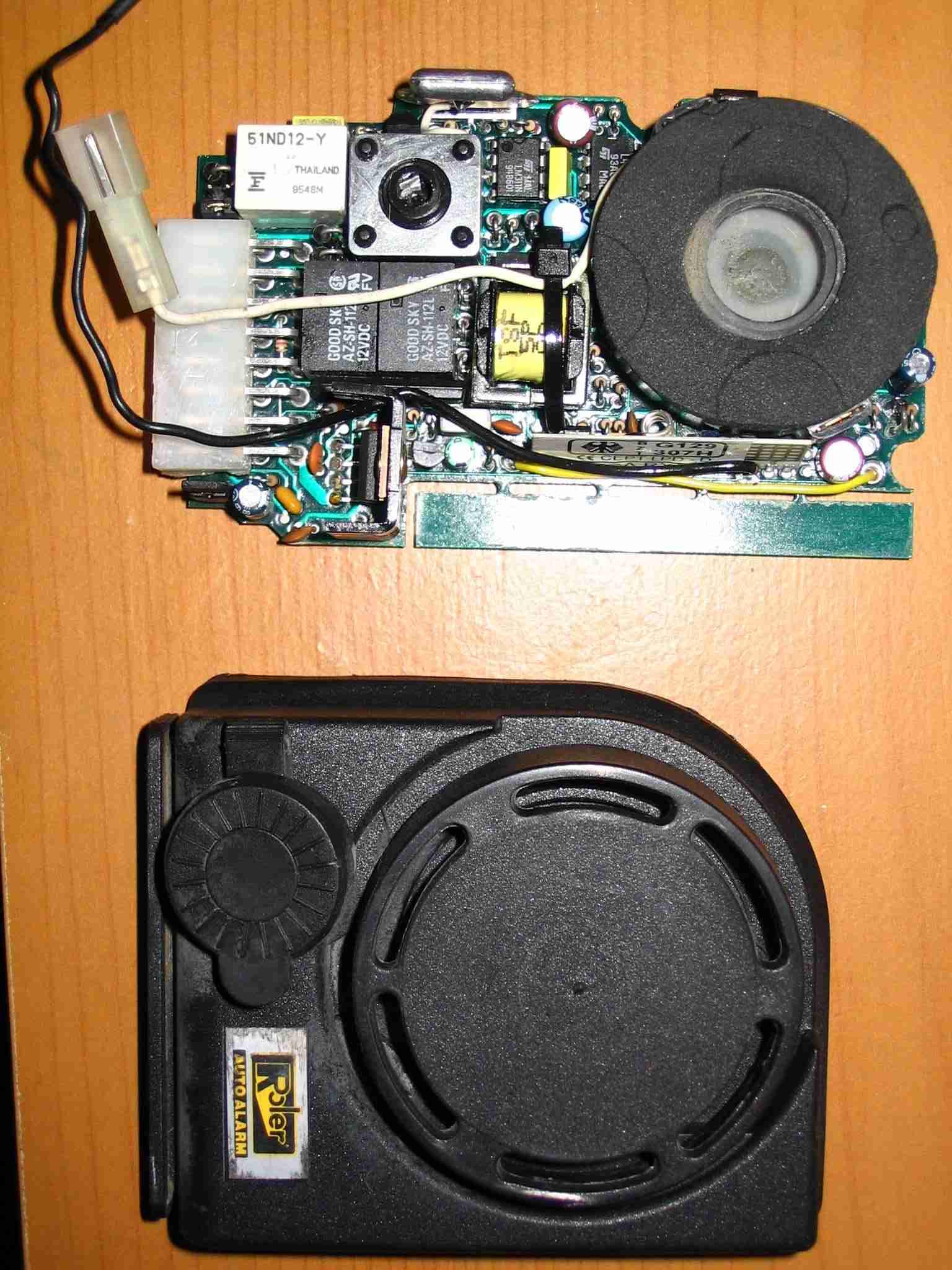

    znalazlem takie otoz niepodpiete cudo w samochodziku, ktory kupilem.
    wyglada mi to na jakas czesc autoalarmu, moze ktoremus
    z szanownych grupowiczow znany jest ten uklad ?
    nie wiem czy da sie on do czegos wykorzystac czy lepiej
    dac sobie spokoj i kupic jakiegos magicara ?
    bede wdzieczny za kazda pomoc.
    pozdr

    z tego co udalo mi sie wygooglac to az-sh-112l i 51nd12y to zwykle przekazniki, moze sie jeszcze do czegos przydadza ?
    zasadniczo chcialbym przede wszystkim odzyskac jedynie syrene, aczkolwiek nie bardzo wiem jak ja uruchomic. te kabelki dwa co widac wygladaja na dolutowane dodatkowo.

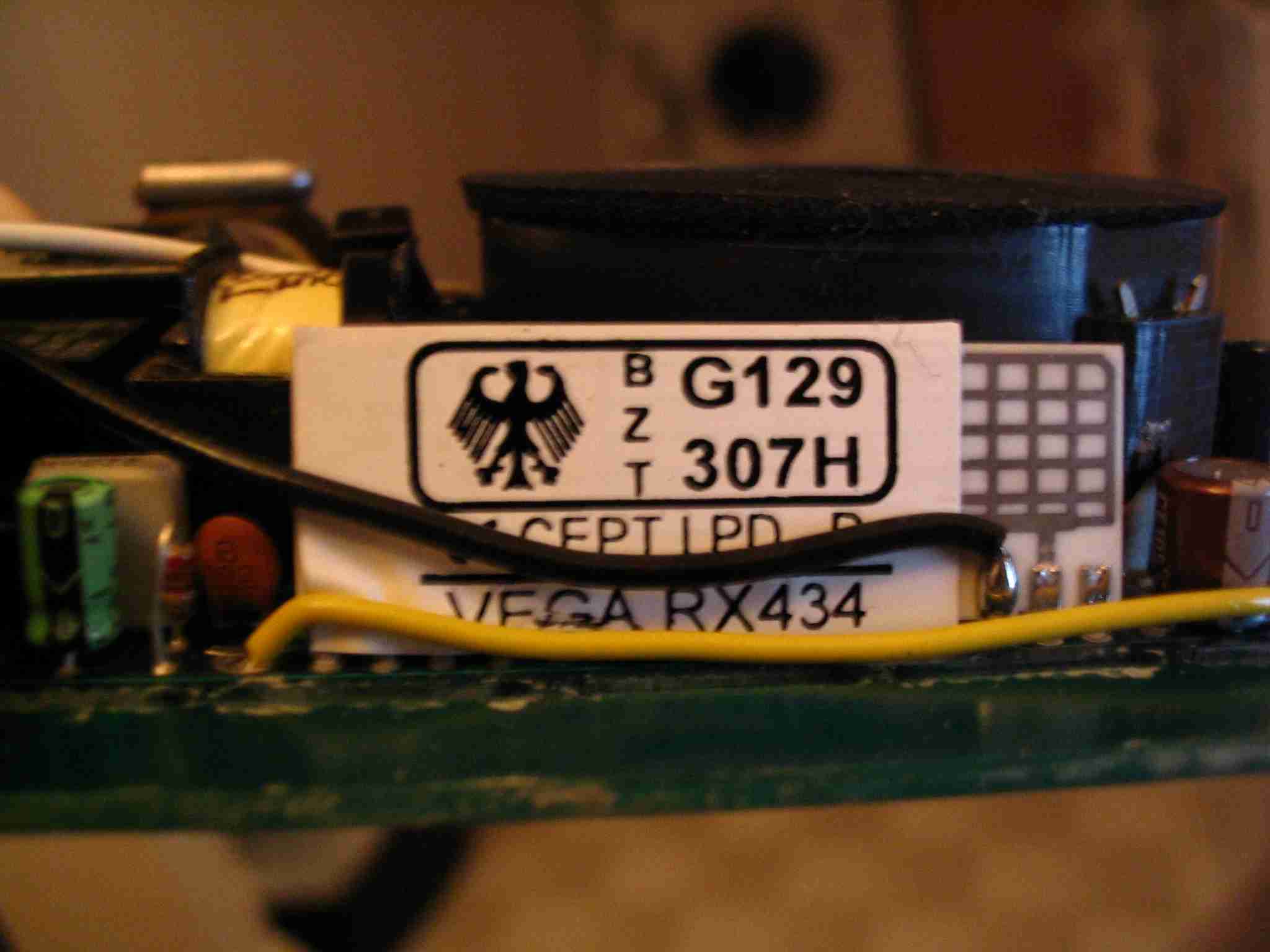

    zastanawia mnie co to za dziwny orzelek na boku ukladu. bundeswehra jakas czy co :)

    To cos wyglada na centralke alarmu, gruby czarny kabel to antena, a ceramiczna plytka to odbiornik radiowy, pewnie na jakies 430 MHz. Pilota raczej do tego nie dopasujesz, wiec o uruchomieniu nie ma co marzyc
    Jest to po prostu znak dopuszczenia do ruchu - homologacja.

    To mi wygląda na jakiś dość archaiczny alarm z funkcja panic, czy innym antynapadem, bo ma jakiś przycisk na obudowie. Syrenka wewnętrzna to trochę śmieszne ale może służy do ogłuszania. Ten symbol to znak homologacji, ale nie samochodowej, tylko radiowej wraz z numerem atestu. ten pojedynczy biały przewód to może być dodatkowe pobudzenie syreny, bo gdzieś tam włazi. Spróbuj w gnieździe odszukać masę i zasilanie, to nie będzie trudne, wystarczy sprawdzić po kondensatorze na wejściu (powinien jakiś być).
    Odczytaj jeszcze typ układu przyczepiony do radiatora.

    w ktorym miejscu widzisz ten przycisk ? Jesli masz na mysli toto czarne okragle w obudowie to tylko klapka, pod nia zamek (do wylaczenia syreny?)
    cudo to zamontowane bylo w komorze silnika, chyba ze masz co innego na mysli mowiac 'wewnetrzna' ?

    Tak to jest jak sie wszystkich zdjęć dokładnie nie pooglądało. Zasugerowałem się, że ta klapka, to przycisk... To w takim razie stary alarm "zespolony". Jak są do niego jakieś przewody, to bez problemów dojdzie się co do czego.
    poszukaj wewnątrz auta może pozostała jakaś wiązka lub resztki przewodów, które były wyprowadzone do tego cuda.
    tyle udalo mi sie z niego odczytac:
    ST WRC
    VND10B(8?)
    C9620
    po kombinacjach z przykladaniem 12V do roznych ciekawych miejsc syrenka zadzwonila ladna melodyjka! chyba niekoniecznie to mialby byc alarm bo brzmi bardziej jak dzwonek w komorce :)
