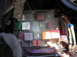

    tam gdzie ci brakuje bezpieczników są oznaczenia R15 R16 itp.Podaj je.pozdro
    A co do ego modułu to niemam pojęcia.Podaj jakieś oznaczenia które tam są bo nic nie widać.

    Skrzynki bezpieczników są robione na wiele wersji wyposażenia. Auto bez klimy będzie miało puste miejsce na przekaźnik jej załączania. To samo z halogenami, lampami do jazdy dziennej (wersja skandynawska), czasowym wyłączaniem oświetlenia, szybami, czasówką wycieraczek i kilkoma innymi sprawami. To normalne.
    Ściągnij sobie opis skrzynki i zobaczysz od czego są te wolne miejsca. A bezpieczniki masz wszystkie wykorzystane? Sprawdź na ich rozpisce czy wszystkie są potrzebne...
    do czego one służą? i jeszcze 2 po prawej stronie
    Błażej napisał:
    . Auto bez klimy będzie miało puste miejsce na przekaźnik jej załączania. To samo z halogenami, lampami do jazdy dziennej (wersja skandynawska), czasowym wyłączaniem oświetlenia, szybami, czasówką wycieraczek i kilkoma innymi sprawami. A bezpieczniki masz wszystkie wykorzystane? Sprawdź na ich rozpisce czy wszystkie są potrzebne...
    klimy nie ma(a ktory przekażnik za to odpowiada),halogeny są, światła w wersji skand. brak, a gdzie znajdę opis skrzynki?

    no właśnie pisze nie widze tam tych oznaczeń a skopiować pełnej listy ci nie umie jest taki program jak workschop inaczej Info tech.tam pisze.

    co do numeru tago modułu:
    97AP-19A366-AB
    DUAL ISO PATS CONTROL MODULE
    UTC00054405
    co to wogule jest?
  • #7 3942034
    pisior1987
    Po numerach jest to moduł immobilajzera.pozd

    Witam, szukam oznaczeń przekaźników świateł z wersji fińskiej Escorta MK 7. Chodzi mi o przekaźniki do świateł dziennych. Przeglądam od rana różne fora i znalazłem chyba z 8 różnych numerów. Może ktoś z Was wie jakie siedzą tam dokładnie przekaźniki, gniazda R20 i R18.

    zobacz tą stronę: http://forum.fordclubpolska.org/showthread.php?t=45677&page=3
    R18 /zielony/ światła dzienne (w niektórych krajach) -postojowe 5gn. G1UHD 93BG13A025A1B V23136-A1-X32 40/30A
    R20 /niebieski/ światła dzienne (w niektórych krajach) -4gn. NIE POSIADAM nie jestem pewny nr G1UHW 98FG19W572AA V23074 >PA66-GF25<
