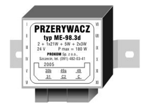

    Proszę o pomoc. Kupiłem właśnie przerywacz do świateł od ciągnika (Kod Prokom: ME-94) i nie wiem jak go podłączyć. Proszę o wytłumaczenie jak tego dokonać albo o jakiś schemat. Przerywacz który kupiłem znajduje sie na tej stronie http://www.prokom.szczecin.pl/product.php?p=588 na tej stronie aby zobaczyć ten przerywacz należy kliknąć ikonę z małym aparatem.

    goldwinger
    31 masa
    49 plus po zapłonie
    49a do przełącznika kierunków

    31 masa
    49a plus po zapłonie
    49 do przełącznika kierunków
    C1 kontrolka prawidłowego działania świateł ciągnika
    C2 -''- pierwszej przyczepy
    C3 -"- drugiej przyczepy

    Tak ale ten przerywacz posiada 2 przekaźniki w środku. I do któregość wyjścia podłacza się światła awaryjne ?? A co ma znaczyć C,C1,C2 od drugiej przyczepy ciągniemy przewód do kontrolki ??

    do czego jest podłączony styk 30b od przerywacza jak na zdjęciu
    Jak podłączyć przerywacz (Kod Prokom: ME-94 ) od ciągnika?
    Są dwa rodzaje tych przerywaczy ze stykiem 30b i bez, czy można je zamieniać?
