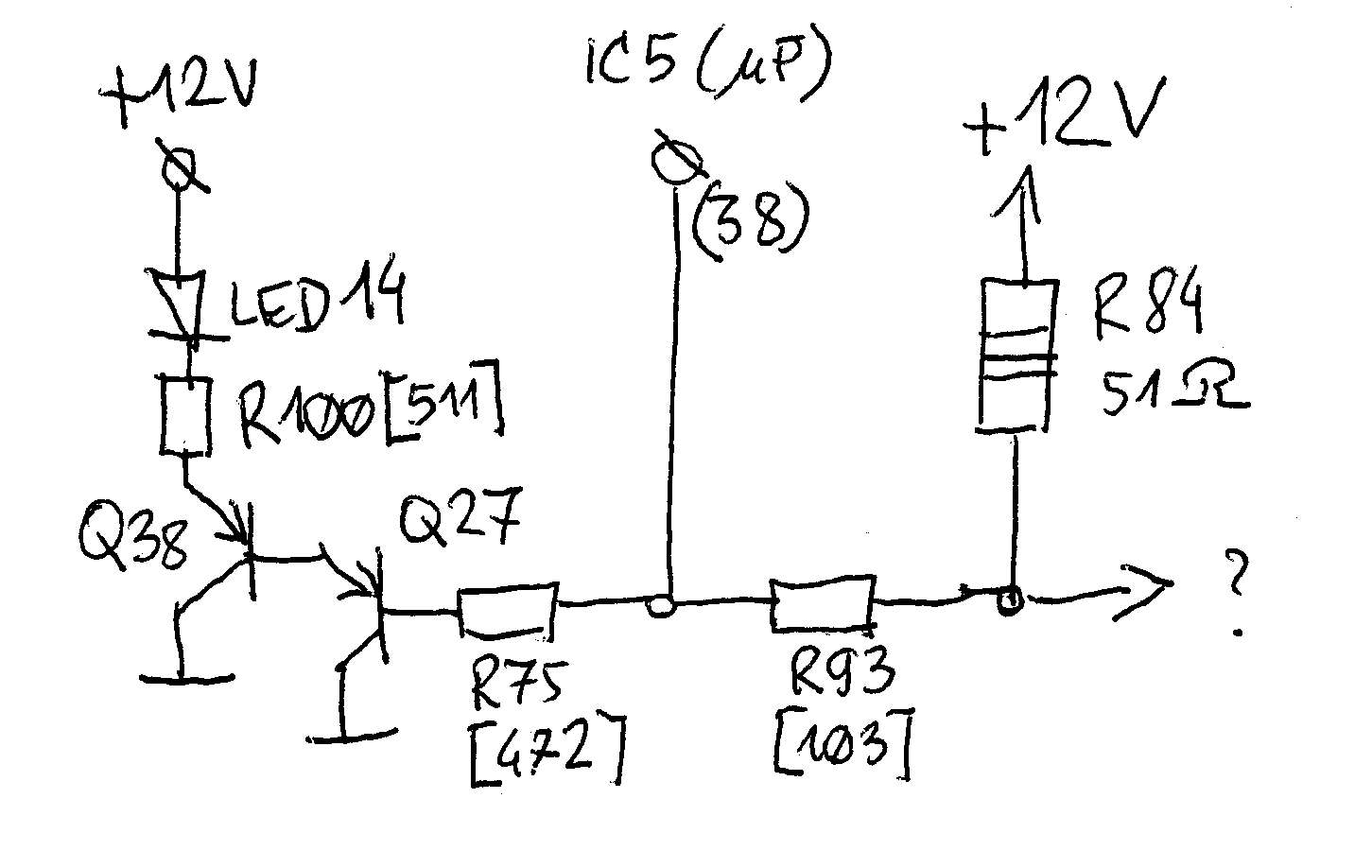

    Odświeżam temat ponieważ wczoraj byłem samochodem u elektronika i po sprawdzeniu ABS (tzn. sterownika) okazuje się, że przyczyna nie zapalania się kontrolki ABS tkwi jednak w samym liczniku. Po podłączeniu licznika z Sharana bo taki akurat miał kontrolka zapala się normalnie. I teraz pytanie do kolegów. Czy ktoś dysponuje może schematem licznika w części odpowiadającej za ABS ? Może na drodze są jakieś zimne luty. Chyba, że tym steruje jeszcze jakiś procek.

    Wracam do wątku. Otrzymałem od kolegi z forum Forda część schematu dotyczącego kontrolki ABS w liczniku. Wymieniłem istniejące tranzystory na BC 560C bo takie akurat znalazłem. Kontrolka odżyła. Teraz problem polega na tym, że wraz z kontrolką od ABS pali się kontrolka od ręcznego i obie nie gasną. Jak widać na schemacie tranzystory w układzie są typu pnp (SMD) o oznaczeniu Fs i dalej kłopot bo oznaczenie jest w innym kierunku 66 lub 99 (chyba) bo bardzo drobny napis. Wlutowane tranzystory SMD wyglądają jak typowe w obudowach SOT-23. Baza i emiter są na jednej ściance natomiast kolektor na drugiej. Po przeanalizowaniu schematu oraz płytki licznika wychodzi mi, że tam gdzie SOT-23 ma emiter ja mam kolektor. Chyba, że tranzystory powinny być npn. Może ktoś z kolegów pomóc ?
