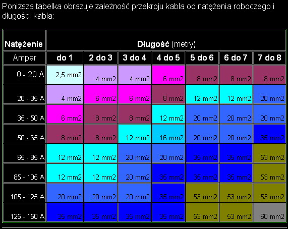

    Tak jak w opisie. Wzmacniacz Magbnat Hot Rod 4000 1000 W. Zastanawiam sie nad skrzynia z glosnikiem Lanzara max 12, albo Jbl Gt4, Jbl Gto z serii 1000 w, oprocz tego myslalem nad jakims Magnatem lub Pioneerem. Co polecacie? Muzyka, glownie bedzie to house. Chcialbym jak najglebszy bas. Prosze o pomoc.
    Jeszcze pytanie, kable do tego zestawu wystarcza Dietz 10 mm, czy moze 20 mm tej samej firmy?

    kabel musisz dać w zależności od wartości bezpiecznika jaki masz we wzmacniaczu :

    A co sadzisz o przewodach Pyle lub Dietz o grubosci 20 mm2 ? Ktore sa lepsze?
  • #4 3946654
    ige
    Poziom 35  
    jedno i to samo lepiej kup normalnie kabel na metry
