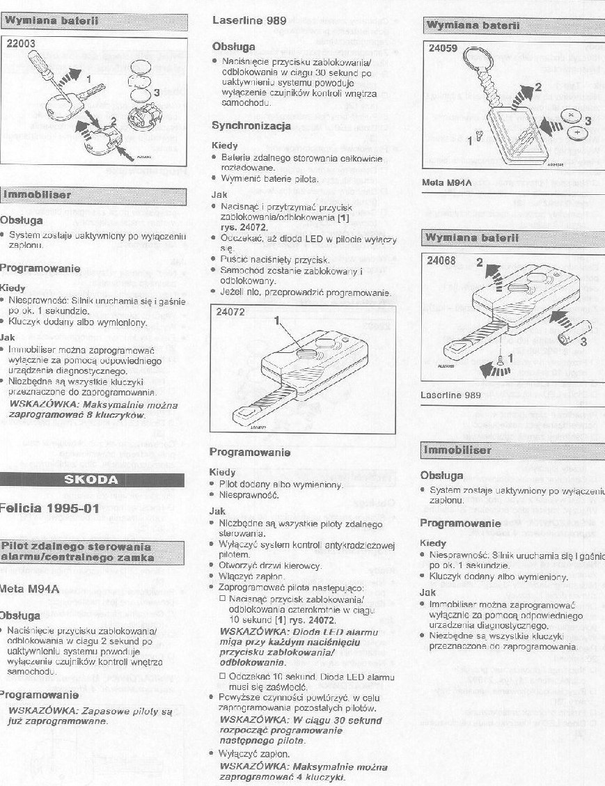

    Witam, mam problem z alarmem i centralnym. Nagle pilot przestał działać. Świeci ale nie reaguje alarm ani centralny zamek. Zacznijmy od tego że się akumulator rozładował, śmiało go wyłączyłem pilotem, nie uzbrajałem tylko zamknąłem na kluczyk i jak się naładował to chciałem go uzbroić i nic. Pilot świeci ale żadnej reakcji.

    mój pilot jest trochę inny, chyba został zmieniony. Mam ją od roku jest to rocznik 1998. najgorsze że nic nie jest napisane na alarmie. Spróbuję tego schematu w załączniku , może zadziała.
    Zadziałało. Dzięki
