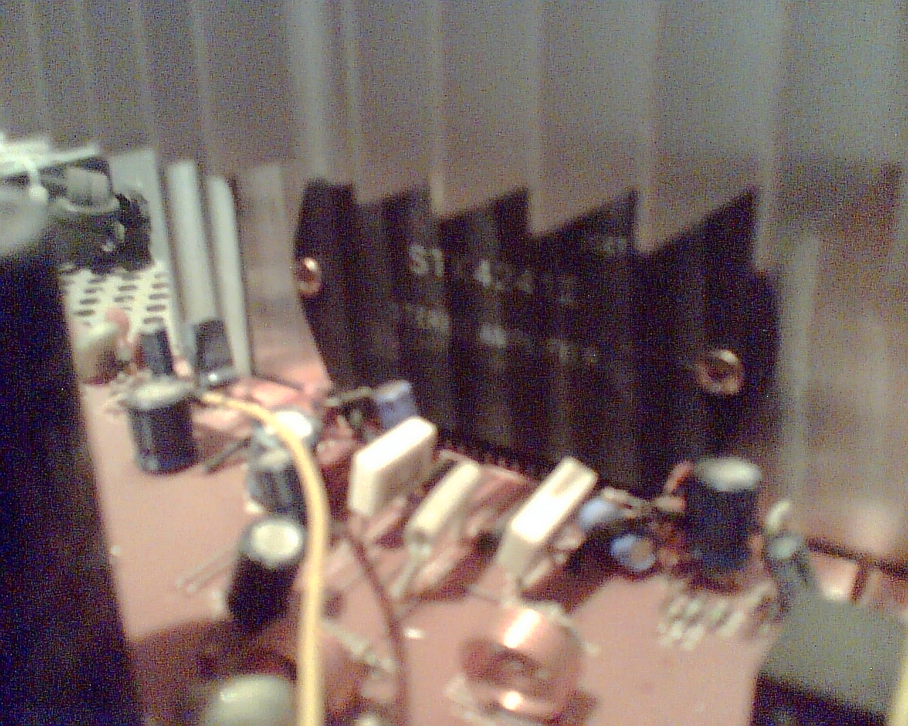

    Mam do kolegów pytanie, czy da sie po tych zdjeciach cos wywnioskowac? czy na pierwszy rzut oka jest wszystko oryginalne? STK i reszta? Pozdrawiam. czy to oryginał? STK w sharp sm7700(foto)
    zdjecia sa bardzo kiepskiej jakosci, ale moze jest jakas roznica ktora wyraznie rzuca sie w oczy....? Dzieki, pozdro.

    Po tych zdjęciach ciężko przynajmniej mi stwierdzić ze 100% pewnością czy to są w ogóle STK, nie mówiąc już nic o odróżnieniu oryginału od podróbki.

    chaka
    Hehe kupiłeś to... :P
    Po jakości tych zdjęć to można powiedzieć że te megapixele to ktoś ci na szum podmienił.... Nic więcej.
    Musiałbyś pokazać fotkę otwartego stk.
  • #4 3946912
    ALTON
    chaka a poco otwierać stk żeby wiedzieć czy podróbka ?
    Na zdjęciu praktycznie nic nie widać jednak po formie druku jest to oryginał. Prościej - odwróć końcówe i zobacz czy wyprowadzenia stk były ruszane...

    Zapomniałem dodać. To nie jest SM7700 tylko 6600. Od 7700 różni się minimalnie budową wewnętrzną (elektronika jest ta sama) i brakiem wyjść surround (które i tak są zbędne).

    Po takich zdjęciach wątpię żeby ktoś widział róznice miedzy podróba a oryginałem.

    Widywałem Stk'i z nadrukiem identycznym jak w oryginale. Trzeba dokładnie sie przyjrzeć żeby go odróżnić od podróbki ale najprościej otworzyć. Poza tym podróbki otwierają sie jednym podważeniem śrubokrętu a przy oryginałach bywa naprawdę cieżko

    chaka różnice w nadrukach są bardzo minimalne masz rację. Jednak lepiej zobaczyć czy stk był lutowany - to daje gwarancję oryginalności ;)

    Mówicie o nadrukach ale nikt nie napisał jakie są te różnice :)
    Oryginały STK mają nadruki takie jakby hmm farbą malowane - nierówne literki trochę.
    Podróbki mają te literki równiutkie. Coś jeszcze było z kolorem farby ( ale nie pamiętam więc nie będę wprowadzał w błąd ).

    Jeśli ktoś nie lutuje transformatorówką i ma o tym trochę pojęcia to i po lutach nie dojdziesz. Chyba ze inne są już bardzo utlenione.
