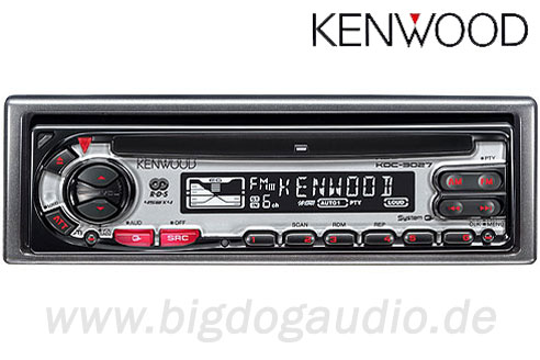

    Kupiłem ostatnio radio Kenwood KDC - 3027A, zastanawia mnie jedna rzecz posiada ono zielone podświetlenie a w internecie wszędzie znajduje czerwone czy można je zmienić w ustawieniach?? czy raczej nie.
    Na dołączonym zdjęciu z radia wystaje przewód i jest napisane ,,REMO CONT,, co to jest???

    Wystający przewód to sterowanie załączaniem wzmacniacza, lub elektrycznej anteny

    Sprawdź czy na panelu nie ma przycisku "ILLUM"(bo słabo widać na zdjeciu) w niektórych modelach Kenwooda przytrzymanie tego przycisku powoduje zmiane koloru podswietlenia...a ten przewód to prawdopodobnie służy do podawania sygnału na wzmacniacz żeby go załaczyć (pojawia sie na nim +12V) pozdrawiam;)
