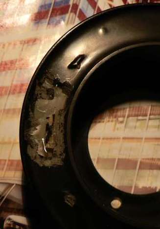

    Witam. Był już ten temat ale nadal brak mi informacji gdzie można kupić lub zregenerować cewkę sprężarki klimatyzacji. Sprężarka ma ozn. QS , silnik 16XEL. Z pomiarów wychodzi, że cewka nie ma przejścia, no chyba że dioda jest podłączona szeregowo z cewką. Wydaje mi sie że dioda powinna być równolegle, a mierzona rezystancja w omach. Proszę o zweryfikowanie moich przypuszczeń. Fachowiec od klimy powiedział, że do wymiany sprzęgło bez określania co konkretnie padło.
    Pozatym może ktoś wie czy np. sprężarka od astry III może pasować do astry II?
  • #3 3948553
    SP7SEC
    na tej cewce znajduje się bezpiecznik jak masz zdolności manualne to wydłubiesz go z tej masy zalewowej , zlutujesz i po krzyku. przypatrz się dobrze na zalanie w pewnym miejscu jest nierówność i tam siedzi ten bezpiecznik
  • #4 3983538
    LBJ
    Wymieniona została cewka na inna używaną. Mechanicy nie chcą się bawić w regenerację cewki. W moje cewce faktycznie uszkodzony bezpiecznik - a dostęp do wymiany jest przewidziany!- bezpiecznik znajduje się w specjalnym gnieździe mocowany blaszkami pod plastykową przykrywką (trzeba ją oderwać).
    Parametry bezpiecznika:
    1A Tf187°C 250≈
    Cewka ma ok 4Ω.
    Może ta informacja sie komuś przyda.

    Ten sam problem mam z klima w mojej ,,asterce'' spreżarka nie pobierała prądu,tak elektryk stwierdził to samo ja pozneij jak sprawdziłem na zwarce, była przerwa. Zadzwoniłem do serwisiu iii 450 zł cewka z robocizna 900 zł wiec zrezygnowałem. Zabrałem sie za to sam : ) Pojechalem spuscic gaz i nastepnie wymonowałem spreżarke, wymontowanie proste ale mialem duzy problem z odkreceniem sruby od koła pasowaego bo jest na imbusa nie wiem czy dobrze pisze ale bylo bardzo ciezko. Pozniej tylko dwa pierscienie iiii mam tą cewke : ) dobrałem sie to tego bezpiecznika który był pod plastikowa przykrywką która po prostu oderwałem. Okazało sie ze cewka dobra bezpiecznik padniety(termiczny), niestety nie dokupiłem takiego samego ale dokupiłem troche mocniejszy tzn 4A zamiast 1A ale z mnieszja temep. 115 C zamast 182C.Zalałem silikonem odporynym na wysoką temp. Po zamonowaniu i napelnieniu klimy chodzilo to moze z 30 min w trasie iiiiiiiii znowu padła. Jutro bede sie do tego dobierał ale juz nie bede spuszczał gazu tylko jakos na przewodach ja wygne i zrobie to od dołu, tylko nie wiem czy kupic cała nową cewke bo sa na allego za 200 zł czy moze spiąc na stałe tzn bez bezpiecznika co mi wydaje sie bardzo ryzykowne zeby nie sfajczyc czegos innego. Ciekawi mnie dlaczego sie uwalil znowu ten bezpiecznik, sprawdze jeszcze jakie napiecie dochodzi do sprezarki bo moze jakims cudem jest wieksze i dlatego uwala bezpiecznik, juz sam nie wiem.
  • #10 4088239
    bujac
    Arsen008 piszesz w swoim poście jak poniżej:
    Skoro poprzedni bezpiecznik termiczny był na 182 stopnie,a zastosowałeś na 115 -nawet mocniejszy to siłą rzeczy spalił sie dużo szybciej,zajmuje sie troche innym rodzajem sprzętu aniżeli spręzarki klimy,ale jesli wymieniam "termik" przewidziany na 182 stopnie to stosuje albo taki sam albo o troche wyższej wartości np na 185-190 stopni,radzę dokupić jeszcze raz taki jak podaję powyżej i sprawdzic czy na tym sprężarka będzie pracowała jeśli znowu strzeli to pozostaje juz chyba wymiana całej cewki.

    W zwiazku z powyższym zabrałem się za dłubanie w wyciagnietej cewce. Rozdłubałem bezpiecznik. Niestety pękł mi więc nie mogłem zczytać co tam napisane. Wydaje mi się dziwne żeby tam był bezpiecznik 1A/182C. TZn temperatura może i dobra ale może to miało byc 10A a nie 1A? Cewka ma 4ohm czyli prąd pracy jest w granicach 14/4=3,5A dlatego wrtośc 1A wydaje się byc bez sensu.Bo w bezpiecznikach termicznych wartośc pradu to określa się max prąd pracy a temperatura to w jakiej bezpiecznik ma zadziałać czyli rozłączyć obwód.
    Na zdjęciu rozdłubawka. Połączyłem przerwę i zmierzyłem że cewka jest sprawna a także wymierzyłem że jest gdzieś w środku dioda podłączona równolegle i jest ona sprawna. Dioda zapewne przeciwprzepięciowo przy odłączaniu sprzegła. Zastanawiam się czy nie kupić jutro w sklepie bezpiecznika na 10A/240C. O ile będą. Bo gość z allegro napisał mi że nie wie czy będzie miał taką cewkę nową. Jak będzie miał używkę najwyżej będę miał na zapas.
    fotki z działań.
    1) Nie obyło sie bez ściagacza.
    2) Ta z lewej to przysłana a ta z prawej włąsciwa wyciągnięta.
    3) Rozdłubawka bezpiecznika termicznego - już go tam nie ma.
