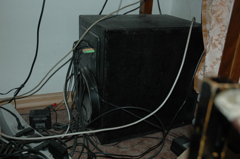

  • #16 3964126
    hirogen
    Poziom 33  
    Ja przerabiałem swoje creative p5800 zrobiłem nową obudowę z głośnikiem tonsila GDN 20/80 4om i wmontowałem całe bebechy creativa gra aż miło (obudowa 35L@40Hz)
    Wygląda to mniej więcej tak (nie chce mi sie tego wyciągać bo zagrzebany strasznie)
