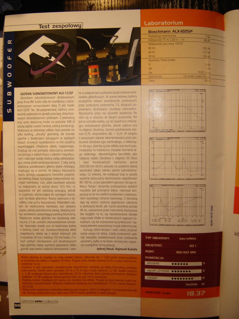

    za 200zł masz bm alx 122sp
    Potrzebne 4 glosniki 30cm 4ohm do db dragu,jakie? do 800zl
    czy się nada tego dokładnie nie wiem ale za tę cenę będzie ciężko dostać głośniki na zawody

    ja bym jednak postulowal (jesli maja byc 4 ) do alx 122 sp. dzis sobie sprawdzilem xmax tego glosnika pod 200 rms free air i jest imponujace - tak zassalo membrane ze az milo. w cenie 200 za sztuke to naprawde dobra propozycja - cewka 2,5 cala i slidny uklad magnetyczny. zreszta jest test w przyklejonych tematach. osobiscie wzialbym jednak 2 lepsze glosniki
