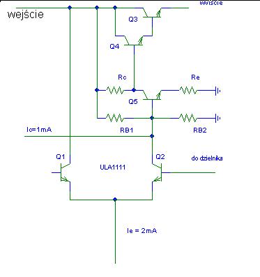

    Na razie odpuściłem sobie uzyskanie minimalnego napięcia zero V. Próbuję zmniejszyć zmiany napięcia na wyjściu przy gwałtownych zmianach obciążenia. Układ jak na rysunku poniżej:
    Projekt stabilizatora kompensacyjnego 0...10V, max 250 mA
    zasilam napięciem 13 V od strony wejścia, na wyjściu nieobciążonego stabilizatora mam napięcie 5.70 V. Układ ten obciążyłem kluczem:
    który jest sterowany przebiegiem prostokątnym o amplitudzie 9V, wypełnieniu 50% i częstotliwości 0.5kHz - czyli obciążenie stabilizatora zmienia się od 0..do ok. 130 mA.
    Na wyjściu stabilizatora otrzymałem przebieg przypominający przebieg prostokątny, przy czym jego amplituda (mierząc od składowej stałej) wynosi 45 mV, a przy przełączeniach dodatkowo występują "szpilki" o wartości 150 mV.
    Próbowałem robić jak radził jony - zwiększyć transkonduktancję pary różnicowej - zwiększyłem prąd zasilania kolektora do 1.5 mA (poprzednio był 1mA) oraz zasilania pary różnicowej zwiększyłem z 2mA do 3mA.
    Jednak efekt był niezauważalny.
    Czy zatem zostaje mi dołożenie jeszcze jednego stopnia wzmacniacza różnicowego czy jest może jakiś inny sposób, aby zmniejszyć te wahania napięcia wyjściowego ? (maksimum 50 mV). Opisany pomiar wykonywałem przy Uwy=5.7V i prądzie Imax =130mA, docelowo ma to być prąd zmieniający się od 0 do 250mA przy napięciu 10V.

  • #17 4730108
    jony
    Specjalista elektronik
    Posty: 7550
    Pomógł: 1823
    Ocena: 885
    To może zwiększę prąd do 10mA a jak nie, to wstaw jeszcze jeden wzmacniacz WE który będzie sterował tranzystorami wyjściowymi a sterowany będzie z wyjścia pary różnicowej. Albo zastosuj w roli wzmacniacza błędu wzmacniacz operacyjny+ WE. I zmniejsz kondensator 10uF i zobacz co sie będzie działo... zmniejszenie C pewnie pogorszy sprawę dlatego spróbuj ją zwiększyć.

    Paweł_S
    Posty: 216
    Pomógł: 27
    Ocena: 20
    Po kolei - najpierw kombinowałem ze zwiększaniem prądów. Dla wartości Ic=1 mA oraz Ie = 2mA (zasilanie pary różnicowej) był szpilki w momencie przełączania o wartości ok. 150 mV oraz oscylacje poniżej wartości 48 mV - to przyjąłem za punkt odniesienia. Oscylacje te zanikały przy zwiększaniu kondensatora na wyjściu. Także dotknięcie paluchem w różnych punktach układu (na wejściu stabilizatora, na bazie tranzystora sterującego tranzystorem BD139, w miejscu połączenia emiterów pary różnicowej). Napięcie wejściowe równe 13V (oscylacje zanikały też przy zmniejszaniu napięcie wejściowego - przy ok. 10V już były niezauważalne). Prąd obciążenia ok 130mA (sprawdziłem na oscyloskopie amplitudę napięcia na obciążeniu i podzieliłem przez wartość rezystancji obciążenia).
    Zwiększenia prądu Ic oraz Ie (w proporcji Ie=2*Ic) powodowało nieznaczne zmniejszenie się szpilek, ale zwiększenie się oscylacji.
    Dla Ic = 4mA, Ie=8mA szpilki miały wysokość ok 110 mV, a oscylacje były na poziomie 50 mV.
    Nie jestem pewien co do wartości prądów Ic oraz Ie, bo oscylacje udawało się likwidować kiedy Ic <> 2*Ie, szpilki nie ulegały zmianie (np. 3.02mA i 2.86 mA). Można to było osiągnąć dla różnych wartości prądów, ale nigdy nie spełniały zależności Ie=2*Ic.
    Wzmacniacza operacyjnego zastosować nie mogę - takie założenie projektu, jako wzmacniacz błędu ma być wzmacniacz różnicowy, na wyjściu też nie może być jakiegoś wielkiego kondensatora.
    Czy ten dodatkowy wzmacniacz WE powinienem podłączyć tak jak na schemacie poniżej ?
    Widziałem też układy z dwustopniowym wzmacniaczem różnicowym. Co będzie lepsze ? Wolałbym nie komplikować układu, jeśli to będzie możliwe.
    Pomiary były wykonywane przy Uwy = 5.77 V (ostatecznie układ ma spełniać założenia odnośnie tych skoków napięcia dla Iwy=250mA, a ja mam problem już z wartością dwa razy zmniejszą ).:cry:
    #19 4741100
    jony
    Posty: 7550
    Pomógł: 1823
    Ocena: 885
    Zobacz sobie na te symulacje
    • STABILIZATORY.rar (5.08 KB) Musisz być zalogowany, aby pobrać ten załącznik.
  • #20 4743755
    Paweł_S
    Posty: 216
    Pomógł: 27
    Ocena: 20
    Jony, dzięki za symulacje. Jeśli dobrze rozumiem - to w układzie STAB4_3 dodałeś wzmacniacze WE (T12 oraz T13) - dwa, żeby nie było odwrócenia fazy. A w jaki sposób dobrałeś rezystancje R16, R18, R3 i prąd zasilania pary różnicowej ? Czemu przy zwiększaniu napięcia wejściowego (symulacja DC) w pewnym niewielkim stopniu zmniejsza się napięcie wyjściowe ? - zwykle również rosło. Do czego są elementy C9 i R20 ?
    W przypadku układu STAB4_4 - podczas symulacji stałoprądowej układ zachowuje sie jakoś dziwnie (przy wzroście napięcia wejściowego, wyjściowe rośnie, potem maleje i dopiero zaczyna stabilizować). Układ działa poprawnie po zastąpieniu R22 źródłem prądowym.

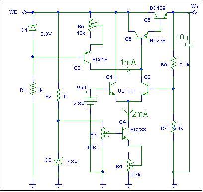

  • #21 4746613
    jony
    Posty: 7550
    Pomógł: 1823
    Ocena: 885
    Wykombinowałem takcie coś
    Uwemin=15V; Uwy=10V. Io=250mA
    diody zenera na 5.1V czyli R1=R2
    Prąd diod ok 5mA.
    Rd=(5.1V-0.6V)/5mA=4.5V/5mA=900=1KΩ
    Przyjąłem IcT5=1mA tak sam jak ty
    Re=4.5V/2mA=2.2kΩ
    Prąd wzmacniacza WE wybrałem 5mA
    Wiec dla Uwy=10V mamy
    Rs=5V/5mA=1K
    I w ramach zabawy niech kolega wstawi szeregowo z C4 rezystor od 1 do 5ohm i zobaczy jak zmieni się odpowiedz układu gdy uwzględnimy ESR kondensatora. I jak widać pspice po raz koleiny nas oszukuje bo nie uwzględnia ESR, a jak widać ESR ma ogromny wpływ na wynik. A to tylko jeden z wielu paramentów nie uwzględnianych w symulacji. Oczywiste temat jest trudny i raczej jest to temat dla zawodowego konstruktora.
    Który wie np. ze elementy C9 i R20 z poprzedniego schematu kształtują charakterystykę pętli sprzezenia zwrotnego (kompromis miedzy szybkością pętli a stabilnością układu)itd.
    I proponuje poczytać trochę teorii
    "Półprzewodnikowe stabilizatory napięcia i prądu" B. Pałczyński i W Stefański Wydana w 1971 przez MON
    STABROWSKI M.: Stabilizatory sterowane napięcia i prądu stałego. Warszawa WNT 1972. z Serii AUTOMATYKA
    I w ogóle polecam pobawić sie tym układem który jest w stanie dać te 0V (prawie) bez konieczności stosowania dodatkowego źródła (zobacz co będzie jak wszystkie rezystory zwiększysz 10 razy).
    • STAB4_5.rar (3.17 KB) Musisz być zalogowany, aby pobrać ten załącznik.
