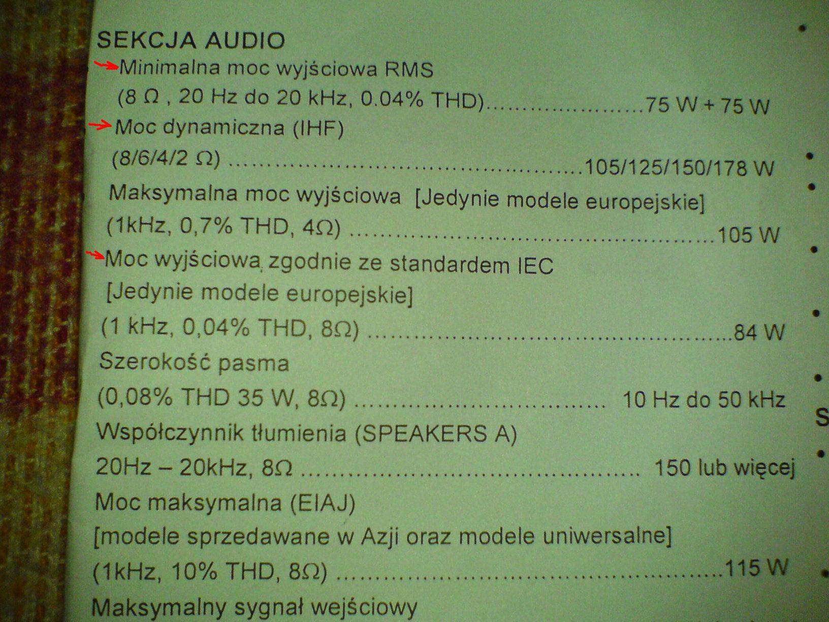

    Witam, prosze was o pomoc odnosnie zaznaczonych na zdjeciu roznic w oznaczeniu mocy, co tu jest prawda, a co nie i czemu tak? Pobor to 180wat z sieci. objasnienie parametrów mocy... Yamaha RX497.

    Moc wzmacniacza można mierzyć za pomocą różniących się od siebie metod / standardów / norm. No i dlatego wyniki się różnią, chociaż wszystkie są prawdziwe. Jeśli chcesz się dowiedzieć, o RMS, IHD i IEC, polecam skorzystanie ze strony o adresie google.com :)

    Po prostu ta pierwsza moc mierzona jest dla całego pasma a ta druga dla częstotliwości 1kHz,moc można jeszcze podfawać np.dla okreśnonych zniekształceń np dla 0,04%,1% a nawet 10% i wartości mocy dla różnych zniekształceń będą różne
