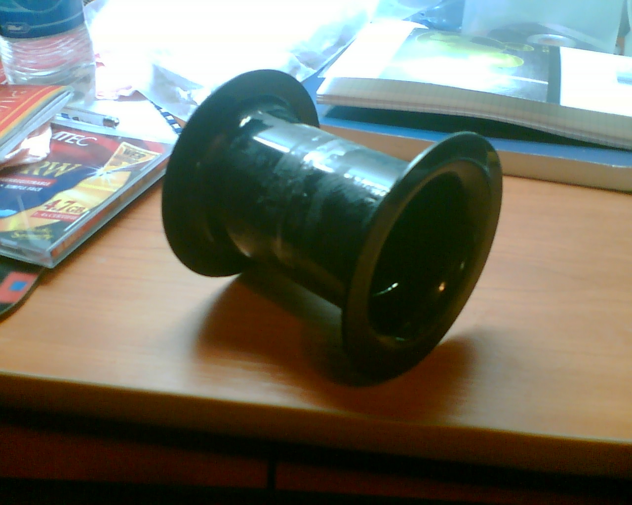

    jak wyżej...przy większej głośności dziwnie buczy powietrze, BR jest stabilnie umocowany. Skrzynka i BR jest robiona pod głośnik. Czy to jest wina wytłumienia czy o co biega??

    jaka skrzynia ile lirów jaki port średnica i długość ?? no i jaki głośnik??

    IT mds08 20l BR 7x30cm. Tak jak to podawaliście na forum.

    Jak jest skrzynia wytlumiona i czym? Skrzynia napewno szczelna?

    Wytłumiona jest watoliną ale nie jest to zbyt gruba warstwa.

    a port masz z dwóch stron zaokrąglony??

    Przy porcie tez? Niepowinno byc watoliny przy porcie dlatego najlepiej nie wytlumiac skrzyn BR. Najlepiej wyciagnij wytlumienie i sprobuj czy nadal slychac.

    Właśnie przy porcie nie ma wytłumienia a czy jest zaokrągląne to nie zwróciłem uwagi.

    to lepiej sprawdż zbyt ostre krawędzie portu moga powodowac właśnie świsty!

    Albo skrzynia jest nieszczelna...

    Na kabel jest ładny port. Podejrzewam ten port BR że jest nie taki. Co zrobić z ostrymi krawędziami?Jak je zaokrąglić??

    możesz kupić port 70mm z jednej strony zaokrąglony i skróci.ć ten co masz i przyklejc ten co kupisz i tak bedziesz miałport zaokraglony od wewnątrz skrzyni wtedy juz napewno nie bedzie świstów

    Chyba tak zrobię bo ten co mam i tak nie jest jednolity tylko przedłużony rurką i stąd pewnie to dziwne buczenie. Jak to jest w końcu z tym IT mds08? Jaki w końcu ma być ten BR? 7x30 czy 7x27 bo z dwoma wersjami się spotkałem i czy różnica tych 3cm będzie miała znaczenie??

    papierek ścierny i zaokręglasz końcówki
    sprawdzone nie raz
    dłuższy br daje niższe strojenie ale przy 3cm nie będzie to tak bardzo słyszalne

    I dalej pupa zaokrągliłem krawędzie i dalej słychać dziwne byczenie powietrza. Nie wiem co to jest.

    spróbuj tak jak pisałem kup dwa porty o średnicy 7cm i długie na 15cm połącz je końcami wtedy będziesz miał port z dwóch stron zaokrąglony i już nie mam mowy o jakiś świstach

    może jakieś nieszczelności w skrzyni? pewien jesteś że jest szczelna?
    spróbuj zrobić też tak jak Bartek radzi bo BR to groszowa sprawa

    Wzmacniacz jest chyba orajt lrx 5.600, 180rms na suba. A jak później połączyć te dwa porty?? Po bożemu na klej?? Wydaje mi się że ten port jest za blisko ścianki. W jakiej min odległości od ścianki powinien być port??

    port powinien być w odległości 1/2 średnicy portu od ścianki i jakich kolwiek przeszkód, porty łaczysz na klej
