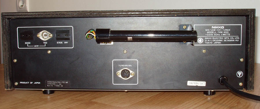

Stare gniazdo w tunerze, kolejność wyprowadzeń?

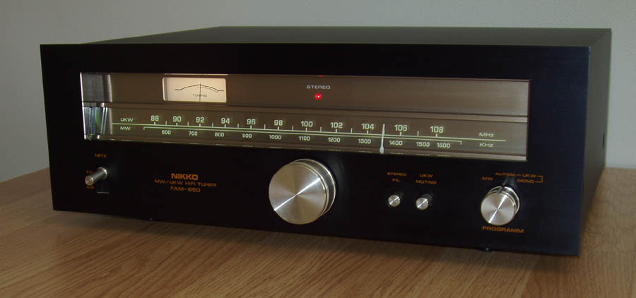

    http://serwis-tv.com/scart.html na dole tj strony znajdziesz odpowiedź. Wystarczyło wpisać w google, pierwszy wynik i proszę bardzo. Bardzo ładny ten tuner.

    Nazwałeś to 5 , ale jest to gniazdo DIN.
    Tu nie ma o co pytać, tylko rozkręcić odbiornik i zobaczyć wyprowadzenia w praktyce.
    Wyprowadzenie w środku jest niewątpliwie masą. Dwa pozostałe to L i R kanał. Kabelek kupisz w każdym sklepie z elektroniką, albo dorobisz sobie sam.
