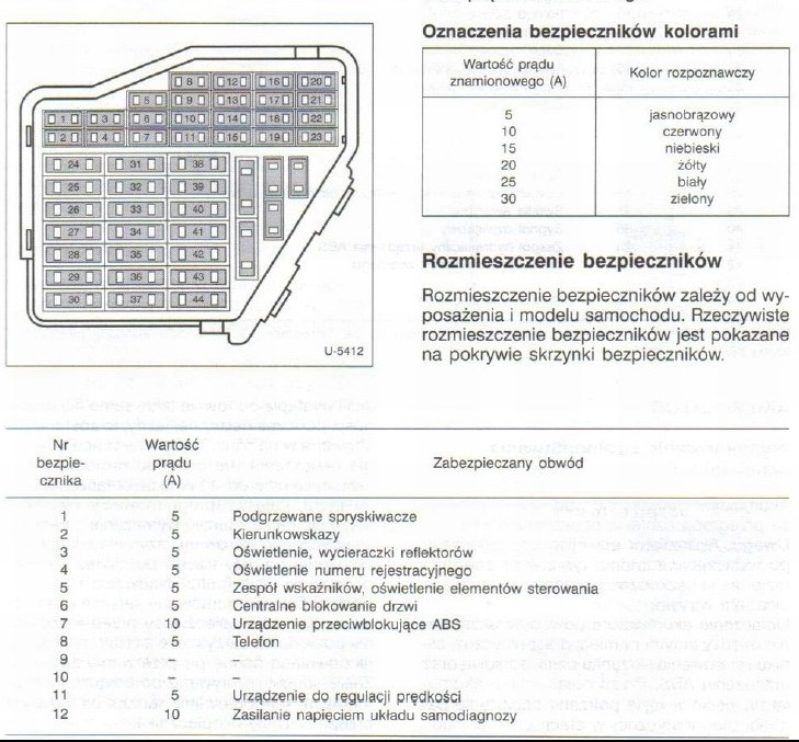

#1 3954972 05 Cze 2007 08:46 andi34 andi34 Poziom 19 Posty: 418 Pomógł: 8 Ocena: 23 Autor tematu Post #1 3954972 05 Cze 2007 08:46 Witam wszystkich forumowiczów. Czy ktoś posiada polski opis bezpieczników do A4 /95/1,6. Za opis byłbym ogromnie wdzięczny. Pozdrawiam i czekam.
Pomocny post #2 3955109 05 Cze 2007 09:57 goldwinger goldwinger VIP Zasłużony dla elektroda Posty: 6902 Pomógł: 531 Ocena: 2093 Pomocny post? (+2) Pomocny post Post #2 3955109 05 Cze 2007 09:57 proszę bardzo w załącznikach: Załączniki: bez tytułu2.jpg (110.09 KB) Musisz być zalogowany, aby pobrać ten załącznik. bez tytułu1.jpg (127.01 KB) Musisz być zalogowany, aby pobrać ten załącznik.
#3 3955170 05 Cze 2007 10:21 andi34 andi34 Poziom 19 Posty: 418 Pomógł: 8 Ocena: 23 Autor tematu Pomocny post? (0) Post #3 3955170 05 Cze 2007 10:21 Witam, ale jestem zaskoczony taką szybkością WIELKIE DZIĘKI, może i ja będę mógł pomóc.
