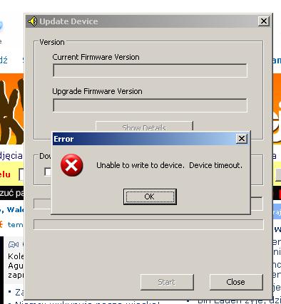

    witam
    probowałemwgrac nowy soft i wyskoczylo cos takiego jak na zdjeciach :(
    nie moge w zaden sposob sformatowac mp3
    prosze o pomoc przegladalem wszystki posty ale niestety nic mi sie nie udalo[/img]

    Ten pierszy obrazek- mp3 jeszcze teoretycznie można reanimować, ale ten drugi świadczy, że pc w ogóle go nie widzi.Czy ten drugi obrazek,to ta sama mp3 po przerwanej pierwszej próbie, czy inna?
    Ten pierszy obrazek- mp3 jeszcze można reanimować, ale ten drugi świadczy, że pc w ogóle go nie widzi. Ten drugi obrazek,to ta sama mp3 po przerwanej pierwszej próbie, czy inna?

    Sprawa jest prosta-jeżeli dysponujemy odpowiednim oprogramowaniem-jeżeli nie, to raczej trudno jest cokolwiek zdziałać. Kolega-widzę,że poważnie zajmuje się "interesem": naprawa-sprzedaż i tu jest problem( napiszę jak, a później kolega sprzeda "mi" drożej). Ale podpowiem: Po uruchomieniu programu do wgrywania nowego firmware i podłączeniu mp3 -jest ono wykrywalne i proces wgrywania rozpoczyna się. Jak można zauważyć (pierwszy obrazek) mp3 ma wykasowany soft. Proces ładowania "orginalnego" oprogramowania jednak zawsze przebiega tylko do danego momentu i "klapa"- żadne powtórki nic nie dadzą (1:1000), a tylko możemy "uwalić" całkowicie sprzęt i będzie sytuacja- jak na drugim obrazku. Jaki "orginalny" soft kolega ładował, że otrzymał taki komunikat( pierwsza fotka)?

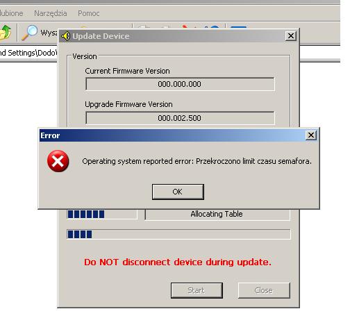

    zrobilem jak mowiles owszem jedno z oprogramowan do pdp wykrylo obydwa odtwarzacze
    w 1 wgralo sie kompletnie
    w 2 tak znowu wyskoczyl komunikat "przekroczono limit czasu semafora"
    jednak .... efekt calej tej operacji jest taki ze teraz win nie wykrywa zadnego z tych odtwarzaczy !!! wczesniej nie mialem absolutnie zadnego problemu
    w zwiazku z tym nie ma mowy o wgraniu FW do EM2600 !!
    generalnie teraz jeszcze gorsza dupa niz poprzednio ....

    Trudno mi jest uwierzyć w to, że win (jaki?) ich nie wykrywa - jeżeli oprogramowanie pdp poszło!!! Należało zamknąć to okienko uaktualniania i nie odłączając od usb „emki” uruchomić „Update device” właśnie dla niej. Reanimowałem tak kilka sztuk bez większych problemów. Nie wiem dokładnie jak przebiegał proces u Ciebie. Spróbuj: - instalacji na innym win, instalacji na innym PC.
