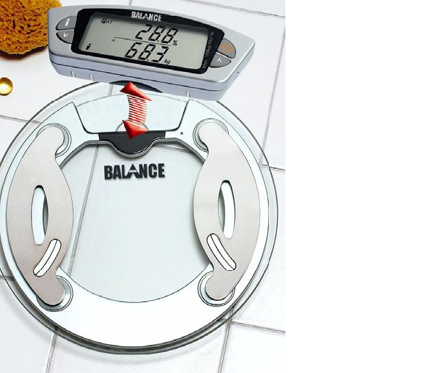

    Problem dotyczy wagi elektronicznej "balance kh5508"
    Waga niby jest sprawna i wszystkie funkcje działają, niestety problem jest tego rodzaju , że waga zamiast np 8kg widzi 2,1 kg, czyli waży ale w tej proporcji;( . Dlaczego przykład z 8kg? Ano dlatego że mam taki odważnik w domu. Czyli Wszystkie pomiary wagi trzeba mnożyć przez 3,81 .
    Czy można coś z tym zrobić? Wszystkie czujniki wagi działają - reagują na nacisk.

    Witam, w wadze trzeba zrobić kalibrację, możliwości są dwie, albo za pomocą pr na płycie procesora lub programowo za pomocą lokalnej klawiatury, potrzebane są do tej operacji odważniki tak ok 100kg
    (co najmniej 2/3 masy pełnego zakresu), abym mógł coś więcej pomóc potrzebuję trochę więcej szczegółów ,jaki jest producent wagi , gdzie była wyprodukowana , ewentualnie ile i jakie są przyciski, bo jeżeli taka jest różnica w naważaniu to prawdopodobnie ktoś przez kombinację klawiszy wprowadził swoją masę jako pełny zakres wagi

    waga ma tabliczkę identyfikacyjną : BALANCE Infrared Body Fat & Water Scale Model no: KH5508 Produkcji niemieckiej, podana jest reż strona WWW.kompernass.com Waga ma odłączany panel wyswietlający - łącze na podczerwień- na panelu są tylko 4 przyciski - włączający panel, góra, dół i przycisk info.Waga elektroniczna łazienkowa "balance model kh5508&quo
