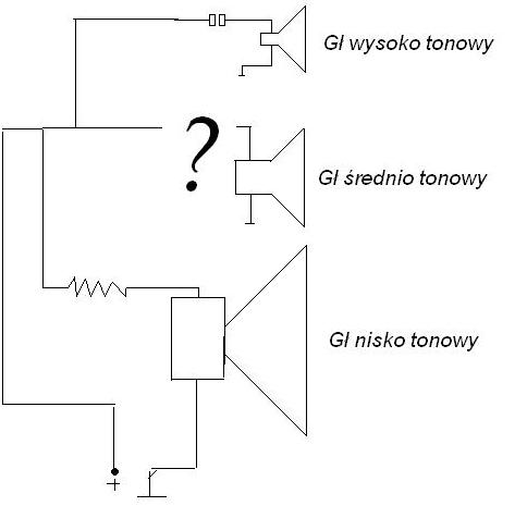

    jak się robi zwrotnice do gł śr tonowego, nie chodzi mi o harakterystyczne odcięcie tylko żeby "tak z grubsza" odcinał wysokie i niskie tony proszę o obrazki

    Poprostu laczysz szeregowo filtr niskotonowy z wysokotonowym. W najprostrzym przypadku szeregowo z glosnikiem sredniotonowym cewka i kondensator.
  • #3 3961412
    viayner
    w uproszczeniu jak napisal kolega, powinien tam byc kondenastor aby nie przenosic za wysokich czestotliwosci i cewka aby nie zasilac go basami.
    Zalezy jakie masz glosniki i jakiej to jest mocy impedancja itp. przykladowo dla 8ohm filtr rzedu kilkaset Hz - kilka kHz zapewni ci kondensator 6.8-10uF szeregowo polaczony z cewka rzedu 0.2mH, oczywiscie kondensator bipolarny nie elektrolit ! a cewka raczej z grubego drutu.
    To bedzie filt 6dB ale to juz wystarcza.

    Oj ciezko cos bedzie z tego zmontowac,
    Kondensatory powinny byc dobrej jakosci papierowe czy inne ale nie elektrolity, w ostatecznosci mozna uzyc elektrolitow ale dwoch, laczysz je szeregowo w taki sposob + - - + i masz niby bipolrany, ale nie polecam tego rozwiazania, moze do prob a pamietaj aby oba byly takie same i mialy 2 x wieksza pojemnosc od poszukiwanej (szeregowe polaczenie kondensatorow zmniejsz ich pojemnosc - odwrotnie jak dla rezystorow). Ten ruski kondensator z linku moze byc, ale warto by go sprawdzic / pomierzyc.
    Cewka nie bardzo, indukcyjnosc jest za mala 1000x, co najawyzej wytniesz nia setki kHz. Potrzebujesz mH a nie uH. W duzym uproszczeniu taka cewka to by bylo jakies 60-80 zw DNE1 o srednicy paru cm, powietrzna - ale nie pamietam dokladnie. Poszukaj jak inni robia filtry do kolumn.
    Ten glosnik z linku to raczej marna sprawa, zadnych istotnych parametrow nie podaja a ze przenosi 30Hz to nie uwierze, membrana na piance zawieszona, raczej sredniotonowy by z niego byl niz basowka, jeszcze ta srednica membrany, zaden z niego bas chyba ze do tylnych satelitow w instalacji suround.

    co do tonow srednich to ja osobiscie tez bym uwazal, zakladajac prawde ze przenosci do 4000Hz to troszke malo, z tym glosnikiem to bym ewentualnie myslal o konstrukcji niewielkiej mocy albo w ukladzie 4 droznym jako nisko sredniotonowy, nie lubie osobiscie obciazac glosnikow wysokotnonowych tak niskimi tonami i az tak wysoko forsowac niskotonowy/srednio-niskotonowy. W twoim wypadku podzial wypadal by na mniej wiecej 3000Hz co jest duzo jak na wysokotonowy i duzo jak na niskotonowy (za taki sie ten glosnik uwaza).
    Pracujesz na granicach chrakterystyki ten sredni-niskotonwy ma ja do 4000 a wysokotonowe zaczynaja przenosic z regoly od 3000-4000Hz.
    Ale to tylko moje sugestie. Ewentualnie pomysl moze o filtrze 12dB/okt = bardzie stromym zwlaszcza na wysokotonowy.
