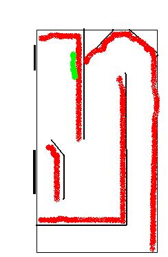

    Witam !
    Na początku wspomnę że nie mam pojęcia gdzie umieścić ten temat więc jeśli nie może się tu znajdować proszę go przenieść ;] Posiadam kolumny T + A elektroakustic (linia transmisyjna). Z racji tego że już są zniszczone postanowiłem je odnowić (fornir, wytłumienie, zwrotnice itp.). Okazało się że nie mają żadnego wytłumienia :/. Kupiłem na allegro "gąbkę akustyczną" :) i teraz nie wiem jak tą kolumnę wykleić. W załączniku jest propozycja jak ja chcę to zrobić. Piszcie czy tak może zostać lub ewentualnie wasze propozycje.
    P.S- Zwrotnicę zostawić w tym samym miejscu ?
    Z góry dziękuje :-)
    Czerwony - gąbka
    Zielony - zwrotnica

    gąbkę możesz przykleić albo złapać takerem:) zwrotnica jak będzie dobrze przymocowana to noiże zostać tam gdzie była, dół pudłą też możesz obić:)

    Aha, jeszcze jedno pytanie czy mam też wykleić ścianki boczne ? Czy tylko te poprzeczki które są w załączniku ?
    Pozdrawiam :-)
  • #4 3961809
    darekb1
    tak wyklej to wtedy zobaczysz różnicę:) nie będzie efektu dudnienia a czysty dźwięk:)

    Tylko, że to wygląda na linie transmisyjną na pierwszy rzut oka, a wytłumienie tego typu obudowy to wieeeeelkie wyzwanie. Poczytaj trochę o tym w sieci. Nie można do tego podejść tak prozaicznie.

    to TL - wytłumianie bez wykonywania pomiarów jest bezcelowe i z góry skazane na niepowodzenie...
    Prawda jest taka że bez systemu pomiarowego to ciężko się za br zabrać, a co dopiero za TL...

    Twoje kolumny mają tak dobrane drogi w labiryncie że niepotrzebują żadnego wygłuszenia długość obu torów TL-a jest tak dobrana żeby zniwelować niekorzystny wpływ antyrezonansów po dodaniu wygłuszenia ogólnie pogorszy się ich brzmienie , po dodaniu wygłuszenia musiałbyś skrócić oba tory w sposób jakiś proporcjonalny, a to już graniczy z absudem. To tak jakbyś chciał w klapkach japonkach i hawajskiej koszuli przejść przez Andy zimą skacząc na jednej nodze do tyłu. Jak czujesz się na siłach to zabieraj się do roboty. Osobiście to radzę nie ulegać pokusie poprawienia czegoś co jest klasą samą dla siebie w dziedzinie Tl.

    rafałjakichmało zerkniji na rysunek jak znasz się trochę na TL-u to widzisz że od niskotonowego idą dwie drogi jak niewiesz po co są dwie to google. Drogi dobrane są tak aby jedna droga uzupełniała antyrezonanse drugiej, więc dając wytłumienie zmieniają się długości fali. Niektóre fale ulegają zanikowi , wskutek czego nie dochodzi do rezonansów i antyrezonansów w odpowiednich miejscach, nie dochodzi do wygładzenia charakterystyki a tylko do uwypuklenia niektórych częstotliwości. Wygłuszenie inaczej działa na częstotliwości niskie a inaczej na cz. rzędu 120hz. Jeszcze jedno czy w tej kolumnie niema przypadkiem dziwnie wyprofilowanej przegrody pomiędzy tunelami labiryntu. rafałjakichmało jak uważasz, że to banał to twoja sprawa, ale żaden szanujący projektant TL nie podzieli twojego zdania :/

    rafałjakichmało nie uraziłeś mojej dumy tylko myślę że twoja wiedza jest troszeczkę (bez urazy) niewystarczająca do tej kolumny, tam jest zastosowany pewien trik o którym pisałem wyżej i jest to związane tak z długością jak i wytłumieniem (raczej jego brakiem).Firma, która robi te kolumny ma duże doświadczenie w tej dziedzinie (TL). Przedewszyskim są różne sposoby walki z antyrezonansami, a w tej konstrukcji dawanie wytłumienia jest lekko mówiąc nie wskazane, inaczej sprawa się przedstawia w przypadku jednej drogi o niezróżnicowanej długości tunelu, tam dawanie wytłumienia jest jak najbardziej wskazane i zmniejsza prędkość powietrza powodując pozorne wydłużenie się labiryntu. I jeszcze jedno psikus polega na tym, że te kolumny są obliczone na brak wytłumienia, widziałem już kilka takich konstrukcji T+A bez wypełnienia .Zmniejszając prędkość powietrza gąbką ,czy tam czym innym powodujesz perturbację odbić fal od bocznych ścianek w wyniku napotykania na swojej drodze gąbki część fali dźwiękowej odbija się a część zanika. Jeżeli już w to wsadzać gąbkę (dajmy na to w ramach eksperymentu) to tylko na odcinku wspólnego odcinka labiryntu.
