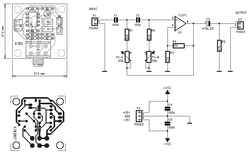

    witam!! posiadam pudło do tuby 30 cm, planuje zakup do niego głośnika i zrobić sam wzmacniacz, tylko jeszcze nie wiem jaki i na czym, zależy mi aby miał filtr aktywny i był dość dobry i niedrogi:) wiem że to trudne do pogodzenia ale liczę na Waszą pomoc i doradztwo, mile widziane schematy:) pozdrawiam:):)

    wiem że to nie takie proste a;le warto sprubować i sie czgoś nauczyć:) a głosnik bym chciał coś typu http://allegro.pl/item201661672_blaupunkt_gtw_1200_duza_moc_subwoofer_300_mm.html , http://allegro.pl/item199304959_boschmann_v_1250sni_700w_mocny_bas_car_audio_.html#photo , lub coś tego typu, myślałem też coś o peyingu bo cena/jakośc nawet nieźle wychodzą:) a wzmacniacz taki żeby to uciągnął:) dzięki kolego za chcemat filtra, sprawdzony??:)
