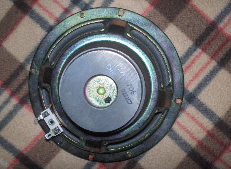

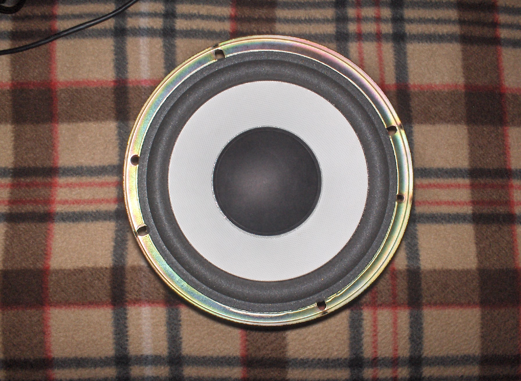

    posiadam głośnik T17PL07D6 z kolumny technicsa ale nie mam do niego żadnych danych. W internecie znalazłem tylko ze jest on 8Ω i 120W. Mam wiec dwa pytania :
    1. czy ktoś kto ma ten głośnik lub zna jego parametry mógłby stwierdzić czy głośnik te bardziej pasuje do obudowy BR czy zamkniętej ?

    Kurdzio- co do głośnika to jak możesz to zarzuć foty. Nie jestem pewien, ale miałem styczność z młodszym bratem tego głośnika który ma 70W i dla niego optymalna buda to maks 20L co do strojenia to 45hz nie niżej. I nie oczkuj dużo od tego suba ;-)

    zdejmij prowizje ( zmniejsz foty)

    Tak jak myślałem ten głośnik ma zastosowanie w kolumna technicsa w wieży z serii i SA-EH 760-790 ( jak dobrze pamiętam) . Myślę że na ten głośnik buda maks 25>L i strojenie na słuch. Musisz pokombinować z wielkością obudowy i z rodzajem czy closed lub BR Oryginalnie ten głośnik pracuje w BR. TDA spokojnie da mu radę.
  • #13 4005642
    Kurdzio
    dzięki bardzo teraz mogę działać bo wiem jaka obudowę robic
