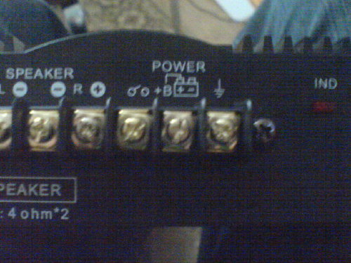

    Witajcie
    mam problem z podłączeniem wzmacniacza,generalnie kiedyś podłączałem 2 wzmaki iw szystko bylo cacy,ale teraz nie moge dac rady
    Do radia mam na front podłączone 2 głośniki 10cm a na tyl 16.5cm blaupunkt gtx 662.Do radia z tylu podłączyłem chincza i pociagnelem do bagażnika,tak samo zrobiłem z przewodem 12v (bezpośrednio z akumulatora)
    Teraz mam problem ponieważ za diabła tuba nie chce grać,moze ktoś powiedzieć na podstawie zdjęcia co gdzie podłączyć bo już zgłupiałem...
    1 z lewej podłączyłem amp remote (z tyłu radia) po środku 12v i ostatni GND
    co zronbiłem źle?

    Tzn że nie załącza wzmaka?
    do jakiego koloru kabelka podłączyłeś remote wzmacniacza?

    Pod niebiesko biały zresztą jest napisane AMP REMOTE CONTROL
    we wzmacniaku ciągle świeci sie czerwona dioda,nawet jak nie podłącze masy (chincz chyba też ją daje)

    A wzmacniacz wogule się uruchamia jak załączysz radio??

    Tuba gra ale bardzo cicho...

    Chyba masz coś ze wzmacniaczem... odłącz chinche od wzmacniacza, odłacz też głośnik, który do niego podłączyłeś. Sprawdź dokladnie podłaczenie zasilania, masy, sprawdź miernikiem, czy w tym przewodzie REMOTE od radia jest napięcie. Jak to wszystko jest ok, to prawdopodobie masz coś ze wzmakiem.
    U mnie protection świecił się także, gdy spaliłem głośnik, no ale to chyba widać, sprawdź go także.
