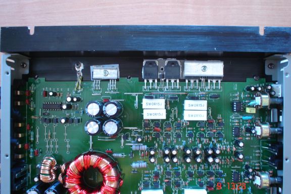

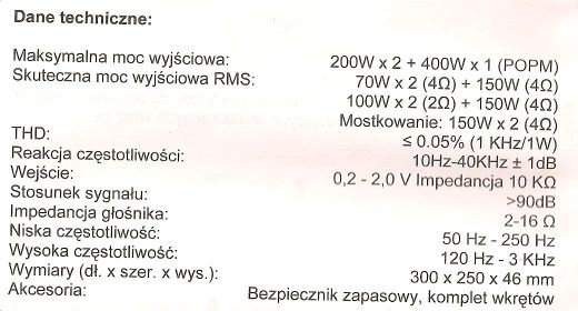

    Witam wszystkich.
    Dwa dni temu dostałem wzmacniacz do auta firmy Blow Adrenaline TL-X307
    oraz tube tej samej firmy z głosnikiem 25cm.
    Wzmacniacz ma osobny kanał do suba.
    Podłączyłem wszystko jak należy i padłem z rozczarowania.
    Bass to jest taki twardy dudniący i wogóle nie przypomina basu z tuby.
    Zamieniałem radia i nic ,grube kable ,nic ,kurde da sie cos z tym zrobic?
    Oczywiście oprócz wywalenia na śmieci.
    Wiecie wszyscy sie pytają i jak gra a ja na to ,że jeszcze nie podłączyłem.
    Wzmacniacz jest na tranzystorach 2sd718 i 2sb688.
    Może jakiś tuning tego zestawu by coś pomógł.
    Proszę o jakąś pomoc.

    Wzmacniacz wygląda dość porządnie, ja bym obstawiał na niedopracowany sub.
    Jak masz mozliwośc to podepnij innego.
    Spróbój regulować odcięciem filtra.
    Podaj więcej szczegółów o subie.

    To ja 99% sub, bo jak wspomniał Irekko wzmak nie jest zły ;)
    2 pary D718 i B688 to ze 120-160 W może być ;)
    Może inna obudowa do tego głośniczka by sie przydała, no i jak wspomniano juz wcześniej pobawić sie filtrami we wzmacniaczu.
