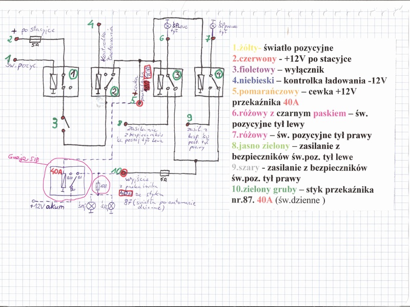

    witam wczoraj podłączyłem sobie swój automat świateł do Citroena Berlingo i mam problem nie wiem dla czego strasznie się grzeje bezpiecznik 10A oraz przekaźnik 40A
    schemat poniżej

    Co to za schemat który waży 1,2 MB
    Za pomoc chcesz kasować punkty ...?

    Powodem prawdopodobnie jest przekaźnik 40 amperowy. Nie chodzi bynajmniej o jakość jego styków ale o cewkę , to ona się tak nagrzewa (przekaźniki 40A tak mają) Zmień przekaźnik na 20-30 amperowy jeśli przeszkadza ci jego temperatura.
  • #6 3971062
    ark
    ok spróbuje zmienić ten przekaźnik bo nagrzewa sie bardzo aż obudowa bezpiecznika 10A się topi .Jeszcze jedno ja mam podzielone światła mijania na dwa bezpieczniki i podłączyłem styk 87 przekaźnika za jednym z bezpieczników w instalacji samochodu i świecą oba światła może to powód tego grzania obciążenie na wyjściu po zmierzeniu to około 9A czyli dobrze bo mam żarówki 55W .Jeszcze się nie spotkałem z takim grzaniem przekaźnika
