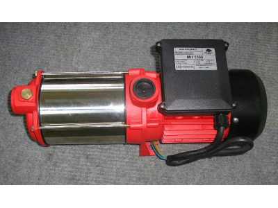

    Posiadam zbiornik do hydroforu 200l wraz z czujnikiem ciśnieniowym. Pracowała przy nim pompa tzw. "grudziądzka" i silnik 1,5kw na siłę. Pompa znajdowała sie przy studni, a zbiornik w piwnicy (jakieś 60m od studni). Pompy i silnika już nie mam i siły też nie mam (były użyczone). Teraz chciałbym zamontować do tego zbiornika własną pompę na 230V i najlepiej w piwnicy, aby nie ciągnąć kabla (kolejny koszt). Pompę również jakąś z tańszych i najlepiej zintegrowaną z silnikiem. Taki system jaki był poprzednio wyniósł by mnie jakieś 1100zł. A ja szukam czegoś tańszego. Znalazłem taką pompę na allegro:
    http://www.allegro.pl/item203471562_pompa_do_hydroforu_mh_1300_1_3kw_230v_gwar_faktura.html
    Dobór odpowiedniej pompy do hydroforu
    Czy będzie odpowiednia aby ciągnąć wodę rurą 1" o długości ok 60m? Lustro wody na głębokości 4-5m, ale woda pobierana z ok 7m. Pompa wraz ze zbiornikiem będzie w piwnicy, więc ok 1,5m niżej od gruntu. Woda dochodzić ma tylko do parteru maksymalnie ok 3m.

    Zmontowałem wszystko według rysunku jak niżej i zalałem pompę przez korek do zalewania i włączyłem ją ale niestety nie pompuje. Woda z górnej częśi pompy zostanie wypchnięta do zbiornika i tyle z pompowania. Przed pompą dałem jeszcze jeden zawór zwrotny w razie czego, jakby nie adziałał ten w studni. Pompa jest dosyć daleko od studni. Próbowałem zalać wąż i wlałem kilka litrów aż woda się wylewała, podłączyłem i dalej nic. Pewnie się poduszka zrobiła i zmieściło się kilka litrów a dalej było powietrze. Może trzeba cały wąż zalać? Ale wtedy 2 osoby by musiały być, jedna przy pompie wlewała by wodę, a druga odczepiła by wąż od studni z drugiej strony i w azie potrzeby otwierałaby lub zamykała przepływ. Musiałbym mieć kontakt z tą osobą. Czy to pomoże?
    Hmmm... A może wystarczy za pompą zamocować zawór, wtedy zalać do pełna pompę i zasysać przy zamkniętym zaworze wyjściowym? A korek zalewowy zostawić otwarty aby się układ odpowietrzył. Dobry pomysł, czy nie zadziała?

    1.Szczelny układ po stronie ssania (zasysane powietrze powoduje zmniejszenie wydajności ssania, w skrajnym przypadku zupełnie przerywa proces pompowania)
    2. Całkowicie zalana wodą rura od zaworu ssawnego (kosza) do pompy.
    3. Warunkiem zalania rury jest spadek w stronę studni i nie może być syfonów (szczególnie patrz na wężu PCV).
    4.Maksymalna teoretyczna wysokość ssania to 10m od poziomu kosza do pompy, wartość ta zależna jest między innymi poziomu w stosunku do poziomu morza, gęstości czynnika pompowanego itd. Dla Ciebie istotnym parametrem wysokość ssania zimnej wody teoretyczna 10m, a praktycznie 7m! ( w twoim miejscu zamieszkania).
    Jeżeli warunki te będą spełnione to pompa zassie wodę, jeżeli nie to pompę należy umieścić w studni (lub w studzience obok studni) tak aby spełnić podane warunki. Pompa wirowa dobrze znosi tłoczenie w przeciwieństwie do ssania niestety taka jest fizyka.

    Jeżeli nie będziesz miał spadku, to może się okazać że nie zalejesz rury i będziesz miał poprzerywany słup wody "poduszkami powietrza". Jako,że masz zawór zwrotny przy pompie to musisz przez niego zalać rurę, następnie zamknąć go i resztę wody uzupełnić korkiem na pompie. Przy okazji zalewnia rury sprawdź czy nie "popuszcza" zawór zwrotny w koszu to też może być problemem (pusta rura).
  • #17 4235138
    patryk-84a
    Wiec tak. Wymieniłem zawór zwrotny w studni. Zalałem ten odcinek co do studni wchodzi. Pompę na moment przeniosłem obok studni i wpiąłem ją w wodociąg. Końcówkę wodociągu podłączyłem do beczki. Włączyłem pompę i zalałem w ten sposób wodociąg i zrobiłem ciśnienie w beczce ok 1 bara. Wypiąłem pompę i połączyłem węże (troszkę zmokłem :)). Pompę z powrotem przyniosłem do beczki podłączyłem (znowu zmokłem) i teraz ciągnie jak nie wiem :).
