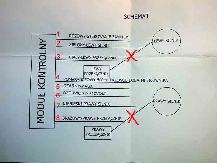

  • #7 6838579
    vzajecv
    podlacze sie pod temat poniewaz tez mam problem z modulem golden.
    Mimo ze instrukcje i schemat (w zalaczniku) mam po polsku, niezbyt go rozumiem. Istrukcja mowi tylko o tym "zeby podlaczyc modul wedlug schematu, zwracajac uwage na kolory" Krotko i zwiezle;)
    Do rzeczy... W miejscach gdzie postawilem krzyzyki mam przeciac te przewody? Modul posiada (wedlug opisu aukcji alledrogo):
    - Domykanie, wejście impulsu zamykającego ( impuls plusa lub masy ) // pin 1 czy 4? W samochodzie mam impuls masy przez 21s z alarmu
    - Zasilanie z stacyjki +12V po przekręceniu kluczyka // podejrzewam ze zasilanie (pin6) powinno byc stale, a po stacyjce powinno zapobiec przypadkowemu zamknieciu szyb przy wlaczonym silniku. Ale i tak nie wiem gdzie to podlaczyc.
    - Zatrzymanie procedury domykania szyb-STOP ( impuls plusa lub masy ) // impuls w samochodzie moge wziac z centralnego, ktory pojawia sie w momencie otwierania drzwi. Ale gdzie go podlaczyc?
    Z gory dziekuje z odpowiedz.
  • #8 6839504
    Błażej
    Faktycznie, opis ubogi...
    Ja bym sprawdził jak działa w ten sposób:
    1 - i,puls masy z centralnego zamka. I pewnie nie musi być ten długi. Choć można i go podpiąć.
    2, 3 - tak, ja napisano i ciąć tak, jak zaznaczyłeś.
    4 - stacyjka.
    5 - masa.
    6 - stałe zasilanie.
    7, 8 - tak jak 2, 3.
  • #9 6859423
    vzajecv
    Tez tak myslalem, ale podalem mase lub plusa na pin 1 i nic sie nie dzialo. Pozniej podalem mase przez zarowke na pin 4 i bylo slychac cykniecie przekaznikow. Podlaczylem modul w samochodzie i szyby ruszyly, ale mialy sie domknac kolejno, a domknely sie jednoczesnie. Niestety, razem szyby ledwo 'jada', chyba odesle modul do sprzedawcy. Dzieki za zainteresowanie.
    PS. Nie polecam sprzedawcy "JAGIELONSKA-26" i "Sklep-AnnaPol" na allegro. Zero kontaktu i opis aukcji nie ma nic wspolnego z towarem.

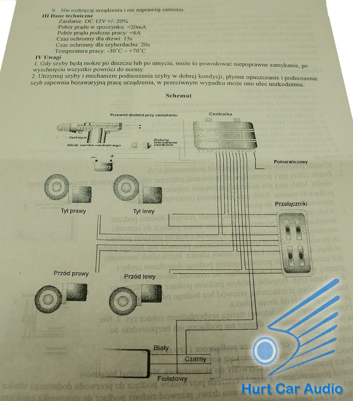

  • #10 7018473
    KubaCopyRight
    Tutaj znalazłem (u innego sprzedawcy z allegro) taki schemacik golda, może komuś coś to rozjaśni..
    domykanie szyb modułem Golden
