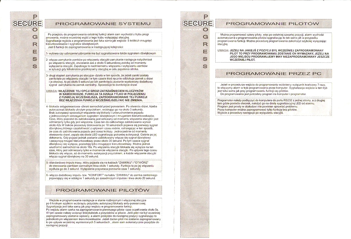

    Panowie prosze o pomoc w instalacji alarmu helix w/w aucie mam problem ponieważ sprzedawca przysłał mi opis do seata ale 50% z tego się nie zgadza nie moge go zaprogramowac ,oprócz pilotów, nie widzi czujnika wstrzasowego chociaż dioda sygnalizuje zasilanie . nie działa centralny ani domykanie szyb z pilota alarmu,brak sygnału na przekaźnik odcięcia paliwa, prosze o wszelką pomoc. Dodaję opis alarmu SEAT TOLEDO 1,9TDI 97 MAGNUS alarm

    Hmmm, wyrwij to z auta i na stół. Posprawdzaj na stole, jak to pracuje.
    Przekaźniki dałeś między centralką a przewodami C.Z.?

    MOZE I PRZERASTA jezeli opis byłby dokładny to nie było by problemu .Instalacja jest inna w aucie z tego roku sa inne kolory złacz i przewodów centralny jest pneumatyczny a nie elektryczny . Prosze o pomoc a nie krytykę.

    I ja właśnie nie korzystam z rozpisek Cobry czy Foxa, dużo jest mylnych informacji.
    Kontrolkę w łapkę biorę, pomocne jest też doświadczenie i praktyka.
    Auto jest dość intuicyjne.

    Doświadczenie napewno się przydaje nie przecze lecz panowie jak to zaprogramowac i podłączyc do centralnego ,czy czujnik wstrzasowy musi byc dodatkowo właczony w systemie alarmu i odciecie zapłonu czy też pompy? prosze o pomoc Pozdrawiam

    Witam wszystkich temat skonczony udało mi sie wkoncu zzaprogramowac i zamontowac alarm wszystko działa .pozdrawiam
