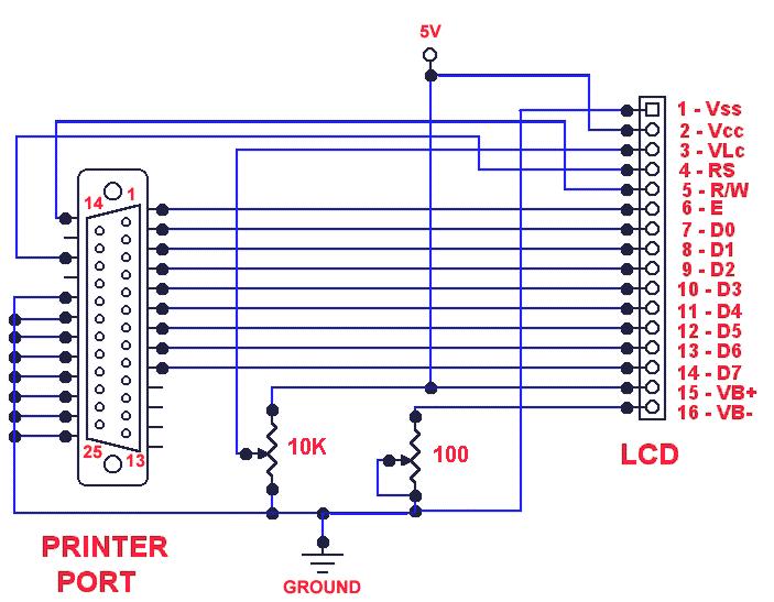

    Ściągniete z sieci Internet, jeżeli zamieszczamy jakieś materiały z sieci Internet wartołoby dodać coś od siebie, np. w tym wypadku można narysować ładny schemat podłączenia wyświetlacza i przetłumaczyć opisy na język polski.

    Jest i schemat podlaczenia lcd do kompa. a co do opisu po polsku, to mysle ze wystarczy to co zamiescilem w tresci wiadomosci, program jest na tyle prosty ze nie trzeba tego wyjasniac, a zasady dzialania lcd mozna prosto znalesc, wiec zamieszczam tylko link do tego http://phreak.hack.pl/pliki/txt/lcd-inox.zip (zeby nie bylo znow "TO JEST SCiAGNIETe z NETU" - heh a czy sa rzeczy , ktorych nie ma w necie nigdzie :P :>"
