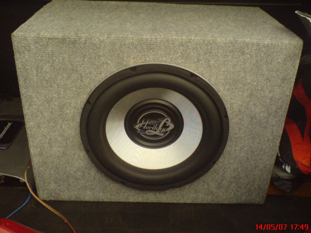

    Kilka parametrow glosnika:
    Die-Cast Aluminum Basket with CNC Cutting
    Fiber Glass Chrome Plated Paper Cone
    Non-Fatiguing Butyl Rubber Surround
    2.5'' High Temperature BAEISV Voice Coil
    100 Oz + 100 Oz High Density Barium Ferrite Magnet
    Power Handling: 1000 Watts RMS / 2000 Watts Peak
    Frequency Response: 24-1KHz
    Dual Voice Coil
    Impedance(Per Coil): 4 Ohms
    Efficiency: 87dB
    Chrome Plated Back Plate
    Includes Installation Template
    2 Ohm: Vas - 58,62l, Qes - 0,481, Qms - 4,674,
    Qts - 0,436, Fs - 28Hz, Re - 1,8Ohm, Xmax - 14,3 mm
    8 Ohm: Vas - 58,62l, Qes - 0,460, Qms - 4,329,
    Qts - 0,416, Fs - 38Hz, Re - 7,2Ohm, Xmax - 14,3 mm
    Aktualnie dostaje 800wat RMS
    Gra w skrzyni BR 50litrow strojonej na 35Hz

    nikt ci na te pytanie chyba nie odpowie ( wiadomo że lanzar max 12 to nie jest ) w tym sezonie jeszcze pare zawodów będzie więc śmiało możesz się zapisać.

    jak by wpakowac w niego z 1,5kW i dobrze zestroic skrzynie pod auto to mzoe jakis ciekawy wynik by byl
