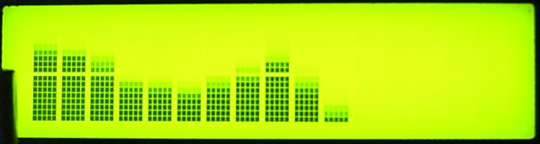

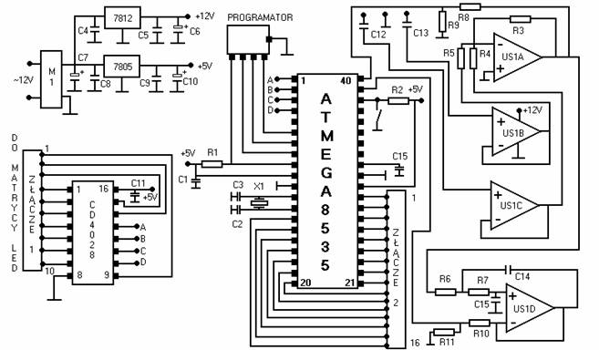

    Witam, próbuje przerobić lekko program analizatora widma, autorstwa Hunterhouse (temat pierwotny https://www.elektroda.pl/rtvforum/topic465823.html).
    Chodzi o to że zamiast na diodach LED, widmo ma się wyświetlać na wyświetlaczu LCD 2x16. Było 10 słupków każdy po 16 poziomów, więc na LCD podobnie, 10 podwójnych słupków po 16 poziomów (dolny 8 i górny 8 co daje razem 16).
    Tak z grubsza rozumiem działanie tego programu (nie wnikałem w sposób obliczania kątów i poziomu słupków, tego nie zamierzam ruszać), usunąłem troche nie potrzebnych rzeczy, dopisałem obsługę wyświetlacza LCD na warunkach, biorąc już wyliczony poziom słupka ze zmiennej "wynik_o" która wynosi od 1 do 16 (16 poziomów). Dopisałem więc 16 warunków, i w ciągu jednej pętli tylko jeden jest prawdziwy, i obsługuje dany słupek, zmieniany za pomocą zmiennej "K" która co pętle zmienia się od 1 do 10 (10 słupków). Zmienna "K" jest wykorzystywana w obliczaniu wysokości słupka, więc się pod nią podpiąłem, i od razu wyświetlam dany słupek na wyświetlaczu, wszystko w jednym podprogramie "save".
    Problem polega na tym, że wszystkie słupki pokazują ten sam poziom. Przy częstotliwości 8MHz działało to zbyt wolno. Więc jak zrobił to Autor, tak i ja zrobiłem, i dałem 16MHz. Odświerzanie było znośne, ale LCD zaczął się krzaczyć, i wyświetlać jakieś nie porządane znaki. Tylko chwilami pracuje dobrze, ale nadal pozostaje problem wyświetlania tej samej wartości dla każdego słupka.
    uC jaki użyłem to ATMega8, przestawiłem tylko porty. Załączam schemat(pierwotny), i przerobiony przeze mnie kod, widać które komentarze zostały dodane przeze mnie :) . Dołączam także krótki filmik obrazujący działanie LCD. Kod pierwotny znajduje się pod linkiem podanym wyżej, wraz z dodatkowymi schematami, i dokładnym opisem.
    Nie mam pojęcia już co może być nie tak, specem w programowaniu to ja nie jestem, jak dotąd napisałem samodzielnie tylko program cyfrowego zegarka/stopera z budzikiem i jakimiś tam wodotryskami. Byłbym wdzięczny jeżeli ktos zechciał by rzucić okiem i ew. coś poprawić/poradzić/zoptymalizować, moge rozdać swoje skromne 40 punktów :)

    Tak, jest 10 zmiennych "wynik_o"
    Ale każda jest wyświetlana osobno (mam nadzieje).

    i dopiero tutaj na koniec przeniosłem "next K" aby wyliczyć kolejną wartość słupka i wyświetlić. Więc za jednym razem do wyświetlacza wysyłane są tylko dwa znaki, górnej i dolnej linii. Na pewno jest to mniej obciążające niż jak by wysyłać wszystkie znaki na raz.
    Więc nie wiem czy dobrze to wykombinowałem, bo wysokość wszystkich słupków jest taka sama, mimo że się zmienia. A nie wiem jak miał bym użyć całości "wynik_o(K)". Czy to jest źle? Jeśli tak to jak można to rozwiązać inaczej?

    Zrobiłem jednak jak kolega radził, aby stosować całą "wynik_o(k)", i dopiero teraz zajarzyłem o co chodzi
    Teraz słupki chodzą już osobno, i naprawde fajnie się zaczyna robić, gdyby jeszcze wszystko się nie krzaczyło...
    teraz już słupki chodzą osobno

    Tak, w 4 bitowym - akurat 6 pinów portu b jest przyłączonych do wyświetlacza, a B.6 i B.7 to XTAL.
    Może to wina kwarcu który jest na tym samym porcie co wyświetlacz? spróbuje wyświetlacz dać pod port D.

    Odświerzanie (przy 16MHz) jest już zadowalające, ale widze że LCD był by w stanie wyświetlać to jeszcze szybciej... może da się jeszcze troche to zoptymalizować? Teraz program zajmuje 79% pamięci, wcześniej 91.
    Postaram się zaraz wrzucić krótki filmik jak to teraz funkcjonuje.
    PS
    no i odkryłem mały błąd, "chr(95)" to jest znak "_" - ale nie jest on wyświetlany na samym dole pola, tylko na poziomie innych znaków, więc musiałem go zdefiniować i wpisywać do ramu lcd jak pozostałe.
    DODANO
    filmik - http://www.mediafire.com/?5qgmuliwmtv
    Aha - górne pasmo (5 słupków od prawej strony) mało się udziela bo mam na razie zrobiony w pająku kiepski filtr-przedwzmacniacz, po prostu podaje za słaby sygnał na wejścia przetwornika, ale odświerzanie widać i o to chodzi.

    Co do punktów, też mi nie są potrzebne, i nie będe nikomu ich żałował, bo nic mnie nie kosztują :)
    A tak w tej chwili to działa http://www.youtube.com/watch?v=2bN8Q_ABDpk
    Poprawiłem filtr, ale okazuje się że chyba będe musiał zrobić dwa filtry, i to dość strome, jeden poniżej a drugi powyżej 1KHz - bo teraz jedna połowa zachodzi na drugą. Dawałem sinusoide i zwiększałem częstotliwość - w okolicach 1KHz występują jakieś anomalie, słupki poruszają się dosyć dziwnie, rzekłbym chaotycznie.

    Zmieniłem też stałą "lcd_offset" która odpowiadała za to żeby słupki zaczynały się wyświetlać od 4 pola.
    Efekt przy muzyce wręcz olśniewający, ale postanowiłem prawdzić jak Analizator opowiada na poszczególne częstotliwości...
    Moje zawiedzenie było wielkie, porównując do wcześniejszej wersji z 10 słupkami... tam każdy słupek mniejwięcej odpowiadał danej częstotliowości, nie było tak że się wychylały np. 3 na raz...
    a teraz... załączniki mówią same za siebie. możliwe że coś pokręciłem, nie wiem. Może niech kolega sam sprawdzi jak u niego to będzie funkcjinować...
    w sumie narzekać na co nie mam, bo przy muzyce efekt jest fajny, ale skoro jest to już analizator widma, to niehc analizuje te widmo, zamiast wręcz losowo wymachiwac słupkami :cry:
