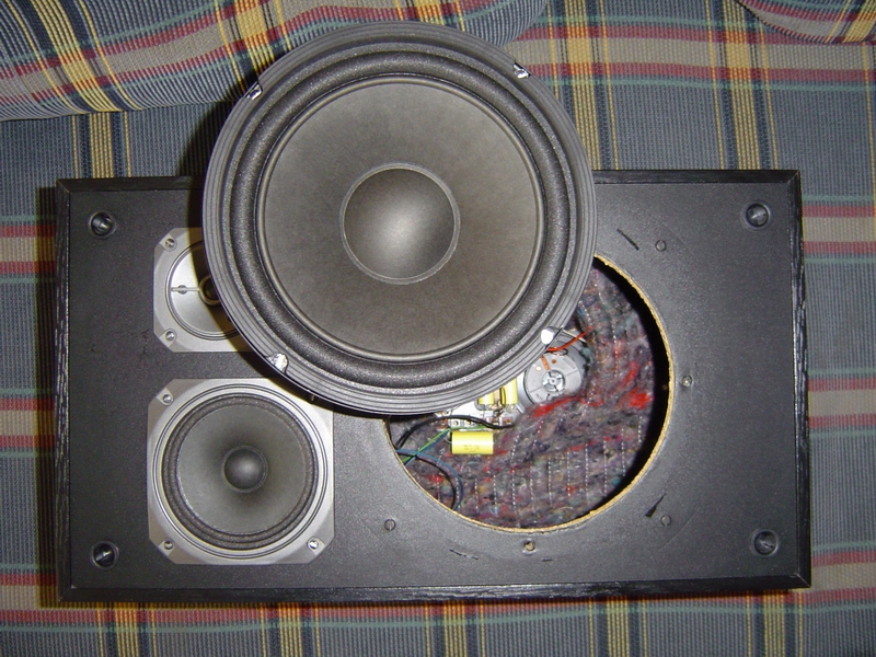

    Kondensatory patrząc od góry:
    MKT 4.7 M 250 TGL 43199
    MKT 250 V 2.2 M
    MKT 250 V 2.2 M
    Rezystor:
    8R2 K5W 8803
    Posiadam stare ok 15 lat obudowy do głośników.
    Głośniki wymieniłem na nowe bo po tylu latach wiadomo co się stało ze starymi.
    Głośniki zakupiłem o takich samych parametrach co stare.
    Na rysunku przedstawiłem schemat zwrotnicy elektrycznej.
    Czy wg was zwrotnica jest dobrze zbudowana?
    Czy po tylu latach mogło się coś tam przypalić?
    Jest to sprzęt zrobiony przez Tonsila. (Zwrotnica widać stara :-) )
    Zwrotnica do TonsilówZwrotnica do TonsilówZwrotnica do Tonsilów

    Typowa, tonsilowska zwrotnica trójdrożna. Nachylenie 6 dB/okt w torach
    nisko- i średniotonowym, oraz 12 dB/okt w wysokotonowym. Układ kom-
    pensacyjny w torze niskotonowym, oraz rezystor zmniejszający efektywność
    głośnika wysokotonowego. Schemat poprawny (tylko inaczej narysowany).
    Nic nie powinno w zwrotnicy się stać. Pamiętaj, że głośnik średniotonowy
    podłącza się w przeciwfazie. Powodzenia...

    Głośnik wysokotonowy również pracuje w przeciw fazie.
    Zwrotnica jest dobrej jakości więc nie ma sensu jej zmieniać.W space86 lub new mildton 80(te same konstrukcje) montowany był inny głośnik niskotonowy niż ten który kupiłeś.

    No w tym problem ze mam orginalne głosniki i sa w dobrym stanie tylko moło bassu wydobywa sie z tych kolumn i cciałbym przerobic ta orginalna zwrotnice o ile sie da ???
    w miejsce gwizdka wstawiłem bass-refleks jest troche lepiej ale to nie to wiec prosze o jakiec podpowiedzi co do przeróbki zwrotnicy wymiane kondesatora czy cos schemat jest w 1poscie

    Ze wzrotnicą pasywną nic nie wzmocnisz, Nie wiem czemu u ciebie wydobywa sie mało basu? może masz podłączone kolumny w przeciwfazie?? Napisz o co dokładnie ci chodzi, chcesz zrobić suba z tych kolumn?

    a w takim razie co słychać z głośnika średniotonowego i wysokotonowego? ten rezystor słóży do wyciszenia głośnika wysokotonowego i musi tam być! najprawdopodobnie masz coś pomieszane w zwrotnicy.

    Faktycznie rezystor przy basowym, najwidoczniej układ kompensacyjny i najlepiej jak by został:) za odcięcie wysokich tonów odpowiada w układzie 1 rzędu cewka włączona szeregowo z niskotonowym, a w układzie 2 rzędu dodatkowo kondensator połączony równolegle. oczywiście te elementy muszą być prawidłowo policzone. A jeśli chodzi o mały bas to być może te kolumny już tak mają? przez zamknięte obudowy.
  • #14 4843714
    Arkadyo
    Poprzez przerabianie zwrotnicy ilości basu nie zwiększysz. Przerwornik gdn gra od dołu do filtra i jedyne co jesteś w stanie zrobić to manipulować jak wysoko ma grać. To, że słyszysz średnie tony z gdn to znaczy, że ma dosyć wysoko ustawione cięcie filtra dolnoprzepustowego (stąd układ kompensacji impedancji) i tu nie ma to większego wpływu bo gdny tonsila w tym rozmiarze dobrze przenoszą część niskiego pasma średnich tonów - tak do 2 khz mogą spokojnie grać słyszalnie.
    To są budy zamknięte do przetwornika ze znacznym qts czyli takim jak Ten co jest zamontowany i nie spodziwaj się z tego zejścia poniżej 40 hz z minimalnym spadkiem skuteczności :). W takim zestawie 40hz jest grane z ogromnym spadkiem spl i stąd go prawie nie ma i co byś nie zrobił ze zwrotnicą to go nie będzie. Tylko zwiększenie litrażu obudowy pozwoli mu niżej zejść ale to wiąże się ze spadkiem wytrzymałośći mocowej i spakiem szybkości gdna. W tej budzie nic więcej z niego nie wydusisz.
