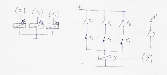

    Szukam pomocy u bardziej doświadczonych miłośników automatyki. Jest Problem szkolny i tak : narysować schemat montażowy funkcji logicznej y=x1 razy niex2 +niex1 razy x3 +x2 razy niex3 + niex2 razy x3 przy pomocy przekaźników elektromagnetycznych. Jeżeli ktoś może pomóc w tej sprawię będę niecierpliwie czekał na odp.

    Po minimalizacji funkcji osiągamy:
    $$y=X1\bar{X2}+X2\bar{X3}+\bar{X1}X3$$
    Możemy więc narysować schemat na stykach przekaźników:
    Schemat montażowy funkcji logicznej z przekaźnikami elektromagnetycznymi
    + i - obowiązuje dla sterowania stałoprądowego. Dla sterowania zmiennoprądowego ten zapis nie obowiązuje.

    w takim razie proszę o ocenę tego co udało mi się na poziomie szkolnym narysować. Czy taki schemat montażowy jest poprawny?

    Schemat jak najbardziej będzie działał poprawnie.
    Przyznam się, że dość dziwna konstrukcja.
    Mógłbyś zamieścić obliczenia które Cię do tego wyprowadziły?

    ja w kwestii formalnej; chciałem zauważyć, iż na schemacie zamieszczonym przez autora tematu, styki normalnie zamknięte (NZ) w stosunku do styków normalnie otwartych (NO), lub na odwrót, są narysowane źle... :cry:
    Jeden z w/w rodzai styków ruchomych należy narysować po drugiej stronie styku nieruchomego ze wszystkimi z tego wynikjącymi konsekwencjami (nie został zdefinowany kierunek ruchu zwory przy wzbudzeniu cewki, a więc jest dowolność).

    Ok. styki zwarte narysowane źle - poprawię ale czy układ spełnia funkcję logiczną y? To miał być schemat montażowy a jeżeli to można jeszcze prościej to chętnie się zapoznam.
