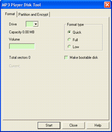

    pawelcali
    Szukam mp3 player disk tool , czy byłby ktos tak miły i podac mi stronke z tym programem lub przesłał mi go na pawelcali(_at_)o2.pl
    Z góry bardzo dziekuje

    pawelcali
    Mój problem polega na tym ze ,w mp3 przy probie właczenia muzyki lub dyktafonu wyskakuje komunikat ""bład dysku"" .
    Radio działa normalnie
    Komp pokazuje brak miejsca i chce go formatowac.
    Mój kumpel sformatowal swoja i ją zabił .
    Podobno w takim przypadku nalezy sformatowac ja programem """ MP3 player disk tools"" i dlatego go szukam .
    Jezeli ktos ma inny pomysl to prosze o pomoc

    ukking
    To widocznie sformatował swoją mp3 na system FAT32. Mp3 o małej pamięci muszą być formatowane na system FAT (FAT16), w przeciwnym razie można zabić mp3. Możesz sformatować ją pod Windowsem tylko wybierz typ plików FAT. Jeżeli nie ma opcji FAT i tylko i wyłącznie można playerka sformatować na FAT32, to znaczy, że pamięć jest za duża na system plików FAT16 i odtwarzacz chodzi już na systemie FAT32, wiec tylko wtedy możesz formatować go na FAT32.

    pawelcali
    Udało sie FATami spod windowsa , śmiga jak nówka wielkie dzieki za pomoc
