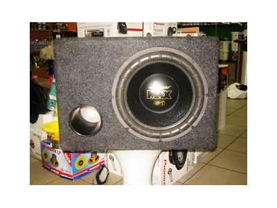

    mam problem sprzet ktory mam w aucie juz mi nie wystarcza wydaje mi sie ze cicho gra co mam zmienic zeby gralo glosniej?w sklad mojego zestawu wchodzi radio PIONEER DEH-P4800MP,lanzar max12 w skrzyni br 47l,wzmak Mac Z4100 i phonocary Y line 16,kable +i- 8mm2.auto to astra F.Dodam jeszcze ze sprzet kupilem nowy jakies 3 miesiace temu!Prosze o pomoc!

    Skrzynia 47L jaki ma port średnica i długość ??

    skrzynia wyglada tak Co mam zniemic zeby lepiej gralo? a br ma 10cm chyba na 15 ale glowy nie daje,myslem juz zeby pociagnac drugi kabel + 8mm2 ;-P

    Tomo trzeba pokombinowac jeszzce z dlugoscia br, bo mi sie zdaje ze w tej skrzynce to za krotki jest..

    i strojenie skrzyni troche chyba niezbyt - 100x150mm

    ja bym dal 100x250mm

    jesli tak mowisz to oki przedluze port

    jeżeli przedłużysz port to zmienisz strojenie na niższe czyli może nie grać głośniej a ciszej i bas będzie głębszy
