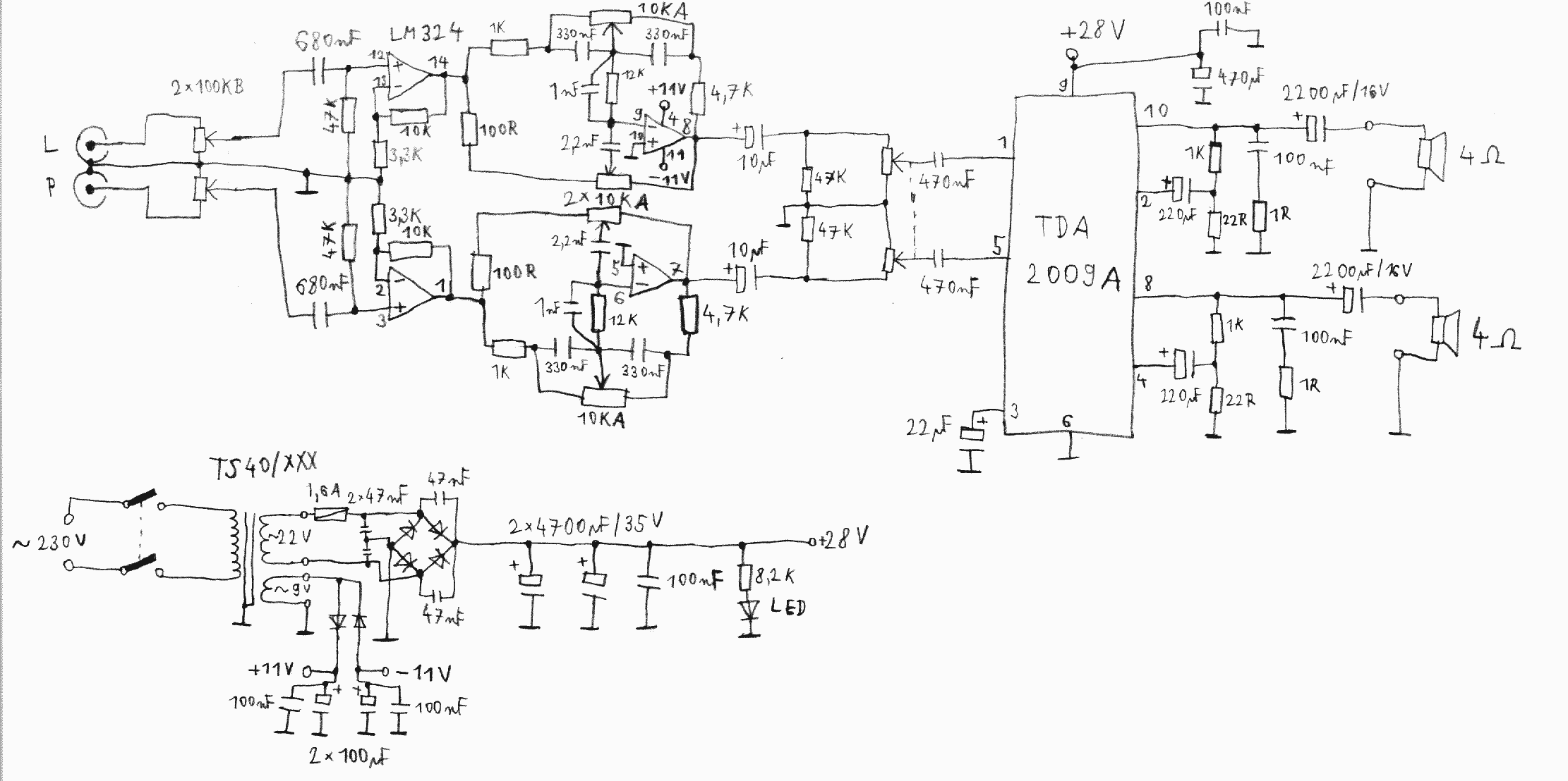

    Wzmacniacz jest zasilany niesymetrycznie, to jest TDA2009A. Schemat jeszcze opracuję :) bo nawet nie narysowałem schematu :)

    Mam już schemat tego wzmacniacza, ale nie uwzględniłem wyjścia słuchawkowego i niektórych kondensatorów filtrujących. Niektóre rzeczy są bez sensu ale ciągle nad nim pracuję :).
    Trzask jes słyszalny w momencie wyłączenia tego włącznika przed trafem. I chodzi mi o to żeby właśnie ten dźwięk wyeliminować.

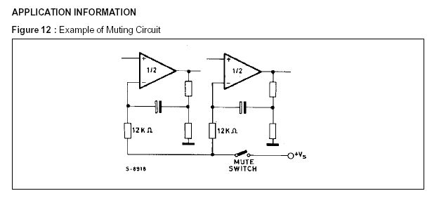

    Thomson proponuje do tego scalaka układ mutingu(może Ci się przyda).
    • Jak zmniejszyć trzaski przy wyłączaniu wzmacniacza DIY? Mute.jpg (18.13 KB) Musisz być zalogowany, aby pobrać ten załącznik.
    Spróbuj zastosować tłumik RC na włączniku (ang. snubber) który będzie eliminować iskrzenie styków we włączniku.

    Owszem to rozwiązuje problem przy włączeniu (z rezystorem wstępnie rozładowującym kondensator na wyjściu głośnikowym). Przy wyłączeniu nie - temat przerabiałem przy amplitunerze Amator 2 stereo.
    Zakłócenie spowodowane drganiem styków podczas wyłączania jest jeszcze zanim układ odłączy kolumny dlatego trzeba zlikwidować przyczynę przy wyłączniku.

    W moim przypadku na pewno źródłem jest wyłącznik. Możliwe, że dzieje się tak bo np. jest zaśniedziały w środku ze starości. W każdym razie "strzał" następuje dokładnie w momencie puszczania przycisku wyłącznika (przekaźnik od odłączania kolumn jeszcze nie zdąży rozłączyć kolumn). U mnie to nie było "puknięcie" spowodowane rozładowaniem się kondensatorów w zasilaczu tylko nieprzyjemny trzask.
    Możliwe, że wymiana włącznika na nowy też by rozwiązała problem trzasków.
