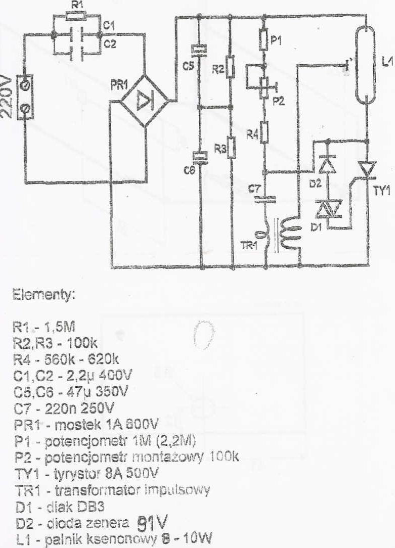

Jak polaczyc 2 takie stroby alby blyskaly jednoczesnie??
chaka 25 Paź 2003 09:37 1313 5
  • #1 373648
    chaka
    MAM 2 takie stroby i chce je polaczyc. Storyb sa b.prose , niezawodne, i blyskaja duzo jasniej niz jabelki. moga chodzic non stop ponizej zamieszczam schemat
  • #2 374875
    Radier
    Palnik jest wyzwalany impulsem ok.12kV sprawdź czy przetwornica da radę wyzwolić błysk na dwóch palnikach jednocześnie zasilanych z dwóch układów
  • #3 374885
    chaka
    popatrz jeszcze raz na schemat. To nie jest jabel!! Tutaj palnik jest laczony z naladowanymi kondensatorami tylko na moment blysku wiec laczenie przewodow wn nic nie da.
  • #4 745259
    chaka
    Helou???!?! Jest tu jeszcze ktos? Pomocy!! :) NIe wieze by nikt nie potrafil tego zrobic..
  • #5 747841
    _jta_
    Specjalista elektronik
    zastąpić diak połączeniem dwóch tranzystorów, i wyzwalać w obu układach razem
    przez impuls na bazę tranzystora - trzeba by tylko jakoś zadbać o to, żeby ten impuls
    był we właściwym czasie - może trzeba będzie dobierać fazę tak, by to działało.
  • #6 747908
    stasiekm
    Poziom 30  
    osobiście nie widze powodów, by załączac palnik tyrystorem -moze być podłaczony do zasilania cały czas
    tyrystor zalączał by jedynie trafo zapłonowe i mógłby być na mniejszy prąd
    kondensatory ograniczajace prąd można zwiększyć tak by zmniejszyć czas ładowania głównych kondensatorów (pamiętając by nie przekroczyć prądu maksymalnego mostka)
    synchronizację można osiągnać poprzez włączenie diody transoptora w szereg z diakiem w jednym stroboskopie i zastąpienie diaka tranzystorem w drugim
