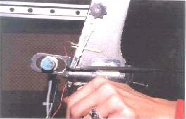

    Myślę nad wykonaniem chronometru łuczniczego (przyrządu do pomiary prędkości początkowej strzały, itp.) Wiem, że na elce przewinął się jakiś czas temu ten temat. Wykorzystano tam bramki optyczne, niedawno miałem okazję używać taki optyczny chronometr. Działa, lecz ma kilka upierdliwych wad (wynikających właśnie z własności czujnika optycznego).
    Chciałbym po eksperymentować z indukcyjną detekcją strzał - dzisiejsze strzały mają stalowy grot i na ogół aluminiowy, a rzadziej kewlarowy promień (reszta strzały).
    Czujnik indukcyjny do wykrywania szybkiego ruchu metalu nad cewką 3cm
    Gdzieś znalazłem w necie wzmianki o takich chronometrach, niestety bez interesujących mnie szczegółów - wykorzystano tam przemysłowy czujnik indukcyjny (dyskwalifikuje go napięcie zasilania 24V - w urządzeniu bateryjnym odpada). Poza tym myślę że , nie jest to aż tak skomplikowane, by nie spróbować zrobić tego samemu.

    Podstawowa trudność to nie detekcja zmiany częstotliwości, a wykrywanie kiedy przedmiot, który ją powoduje,
    znajduje się w określonej płaszczyźnie; jeśli to ma być strzała zrobiona z dwóch różnych metali, to nie widzę szans
    - trzeba by chyba dostrajać detektor do konkretnej strzały, mierząc o ile zmienia się częstotliwość, kiedy strzała
    jest w płaszczyźnie cewki, na dodatek to będzie zależeć od tego, czy na środku, czy przy brzegu otworu... może
    da się wyliczyć taki układ cewek, który będzie czuły na określoną płaszczyznę, ale to niełatwa robota.

    W kwestii rozmiarów cewek:
    chronometr ten będzie mierzył prędkość początkową strzały, czyli zamontowany będzie na łuku. Wnętrze cewki, w takim wypadku powinno mieć średnicę nieco większą od 3cm - tak by zmieściła się w niej strzała z lotkami.
    Jednak po dość owocnej dyskusji, zaczynam skłaniać się, ku rozwiązaniu z generatorem LC. Obliczonym tak by metalowy przedmiot przelatujący w pobliżu, lub przez cewkę zmniejszył jej dobroć na tyle by zdławić oscylację. Prosty prostownik z kondensatorem wyprodukują napięcie stałe, które za komparatorem wytworzy impuls wyzwalający timer.
    Rozwiązanie, wg. mnie, najtrafniejsze - proste, tanie, niezależne od częstotliwości i napięcia zasilania oraz nie wymagające dużej mocy obliczeniowej.
    A jeśli zaakceptujemy niedogodność związaną z koniecznością podania przed pomiarem długości strzały, to całość możemy załatwić przy pomocy jednego czujnika.
    Dodam, dla wyjaśnienia, iż pomiar nie musi być bezwzględnie dokładny. Chodzi o zaobserwowanie różnic w prędkościach poszczególnych strzałów i stwierdzenia jak wielkie te różnice są. Nie ma natomiast konieczności stwierdzenia czy strzała porusza sie z prędkością 70 czy 210km/h [a przynajmniej nie z dużą dokładnością]
    Co o tym myślicie?
