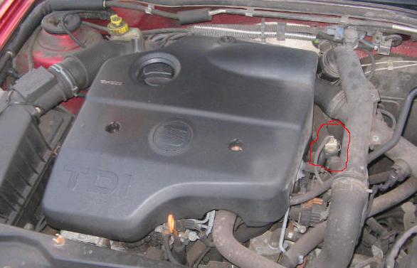

    Kupilem nie dawno Cordobe TDI 110KM i ktos cos namodzil, na przewodzie prowadzacym do kabiny jest trojnik i sruba do kol, a powinnien byc jakis czujnik czy cos bo mam nie podlaczona wtyczke. Chodzi o to co zaznaczone na czerwono na zdjeciu. Moze ktos wie co to jest zebym mogl to kupic
    Co to jest za kostka? Prosze o pomoc
    Bardzo prosze o pomoc

    #4 3998533
    szogun0
    Specjalista grupy V.A.G.
    Masz klimatyzację?
    Jeśli nie to prawdopodobnie wtyczka czujnika dla klimatyzacji wisi nie podłączona.
  • #5 3999317
    qbik18
    Klimatyzacje mam, ale jeszcze nie jest uruchomiona, bo nie mam gazu.
    Kolory przewodow to zielony i zielony z czerwonym paskiem
  • #6 4002246
    qbik18
    Ale czujniki klimatyzacji z tego co widze sa standardowo na trzy przewody a tutaj mam tylko dwa

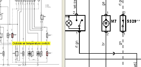

    #7 4002837
    goldwinger
    kolega szogun0 miał rację jest to wtyczka od układu klimatyzacji
    na schemacie oznaczone S329Co to jest za kostka? Prosze o pomoc
