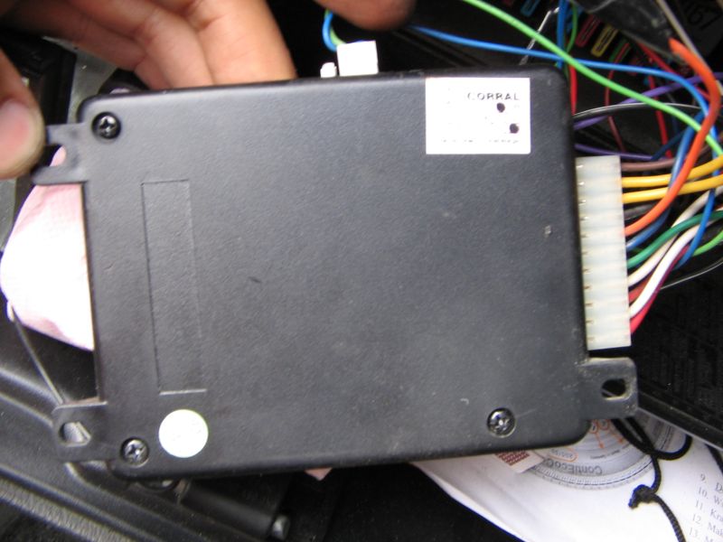

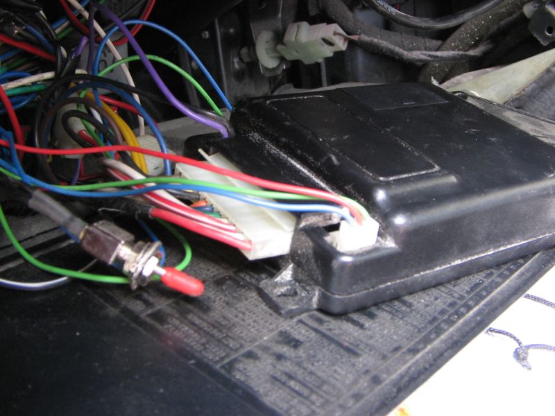

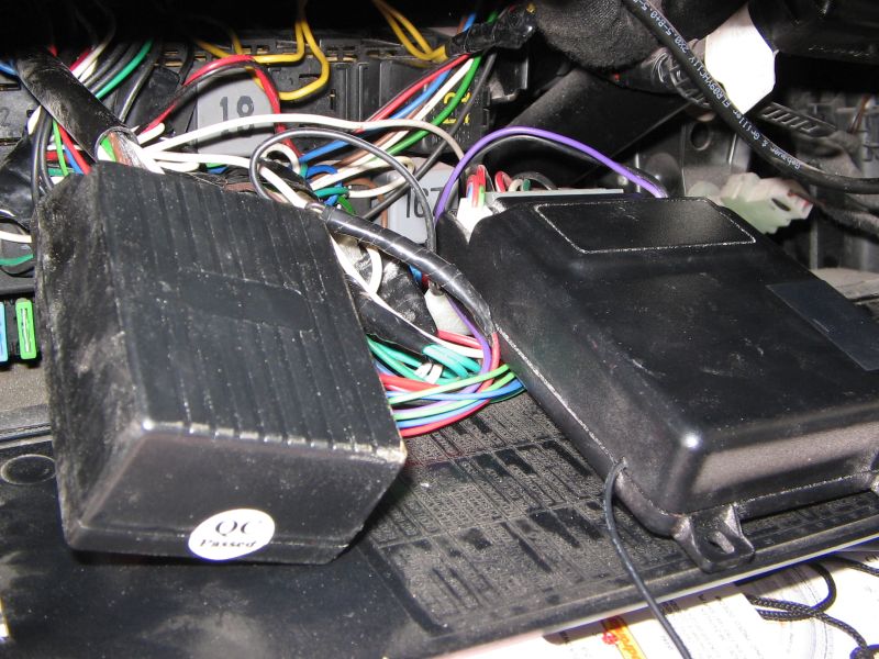

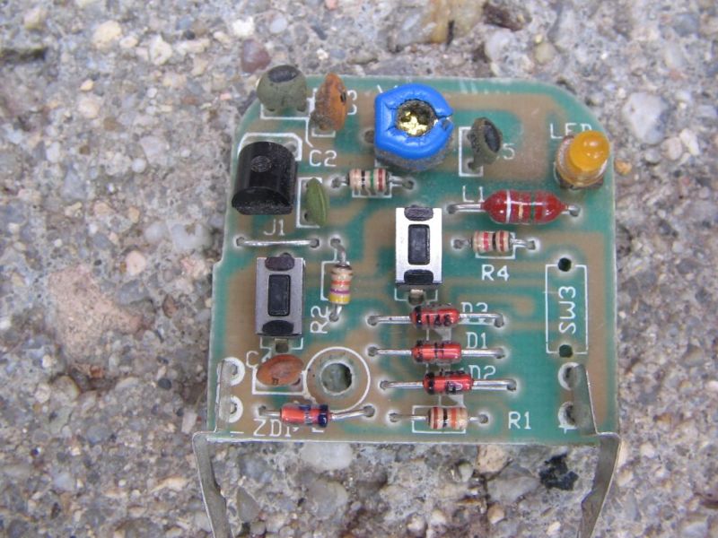

    Witam. Koleżanka ma w Vw Polo założony alarm. Ale od kiedy kupiła samochód alarm nie działał. Więc postanowiłem zapytać fachowców :wink: co z nim może być nie tak. Z tego co jest napisane na obudowie to jest to alarm Corral. Wydaje mi się że pilot jest popsuty. Brakuje w nim jednego przycisku na płytce. Reszta przycisków działa bo dioda się świeci jak je przyciskam. W ogóle to alarm jest wyłączony. Kable od syreny są odłączone i nie ma bezpieczników które są na kablu przy obudowie. Jest też tam taki mały przełącznik który jest widoczny na zdjęciach. Jak wsadziłem bezpieczniki to dioda w samochodzie cały czas się świeciła. Z alarmem został również założony centralny zamek który zamyka drzwi ale niestety tylko kluczykiem.
    Zerknijcie za zdjęcia które dołączam. I powiedzcie czy mam racje z tym pilotem czy nie.

    Alarm to Python SP3000 gold (6875)
    Trzeci switch nie jest potrzebny, dioda może świecić, co nie znaczy ze pilot działa prawidłowo, po lutach widać, że już go ktoś "poprawiał".
    Jeśli po włączeniu zasilania dioda alarmu świeci ciągle, tzn, że jest on w trybie serwisowym. W tym trybie pilot powinien sterować centralnym zamkiem, jeśli nie reaguje pilot wyleciał z pamięci, rozstrojony lub uszkodzony.
    Wyjście z trybu serwisowego: włączyć zapłon, jednokrotnie przestawić ten czerwony wyłącznik widoczny na zdjęciu.
    W razie czego pisz na priv.

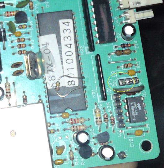

    Ożywie troche ten temat. Mam probem z tym samym alarmem. Mianowicie nie działają w nim piloty, tzn najpierw jeden przestał działac a po kilku dniach drugi. Baterie wymienione. Niby dioda zapala się ale jest brak reakcji na niego. (w obu pilotach) Próbowałem zakodować jeszcze raz piloty ale niestety nie wiem co zewrzeć żeby można było je wkodować. Bo w instrukcji pisze zewrzeć zworke jump, włączyć zapłon i w ciągu 10 s przełączyć 3 razy valvet. Jedno co mi się udało zrobić to wogóle rozkodować drugi pilot (czasami reakcja była) i rozkodować blokowanie drzwi po +15.

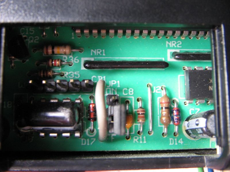

    Jeszcze raz przysiadłem do tego alarmu, próbując coś z nim zrobić, ale niestety akcja zakończyła się porażką. Mam fotke zworek i jak by ktoś mógł mi podpowiedzieć czy dobrze myśle żeby zewrzeć zaznaczone elementy? (żółte kółko)

    Tak jak zaznaczyłeś, te dwa piny.
    Reszta w instrukcji (prościej opisać się nie da).
