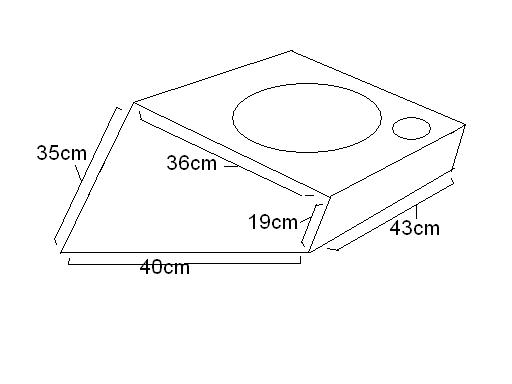

Jaka to objętość? Skrzynka na zdjęciu.
franus_ 19 Cze 2007 12:27 819 3
  • #1 3999116
    franus_
    witam, mam taka skrzynke jak na fotce,czy moglby ktos obliczyc jaka ona ma objetosc bo jestem zielony z matmy ze wstyd:(, prosze o pomoc i z gory dziekuje
  • #2 3999168
    krzysiek90210
    Poziom 19  
    jeżeli podałeś wymiary zewnętrzne to ważna będzie także grubość użytej płyty
    przyjmując że płyta ma 15mm grubości i że boczne ścianki nie są wpuszczone do środka to wychodzi niecałe 32litry ( 31,68 )
    jeżeli podałeś wymiary zewnętrzne to napisz jakiej grubości są te ścianki ;)
    #3 3999268
    Flo
    Przy założeniu, że w podstawie jest trapez, a cała skrzynka ma 43cm wysokości, objętość wychodzi około 42 litrów - dokładnie 41,760 :wink:
    Ps. Nie uwzględniałem grubości ścian...
  • #4 3999318
    franus_
    to sa wewnetrzne wymiary,to ile mam przyjac?bo juz sam niewiem...
    oki,czyli skrzynka ma niecale 42litry, serdecznie wam dziekuje.
